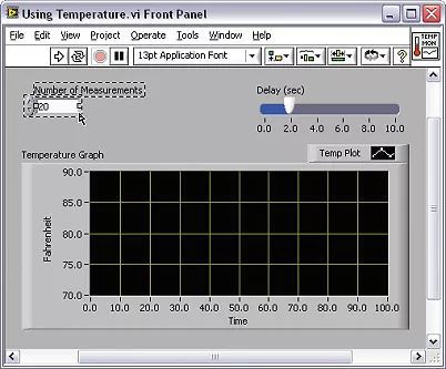

标签工具用于在输入控件中输入文本、编辑文本和创建自由标签。图6中使用了标签工具在Number of Measurements控件中输入文本。鼠标移至控件内部时,光标会自动变成标签工具。单击鼠标使光标位于控件内部,双击鼠标选中当前文本。
图6. 使用标签工具
