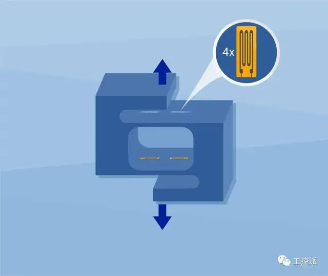

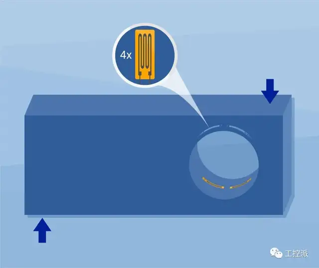

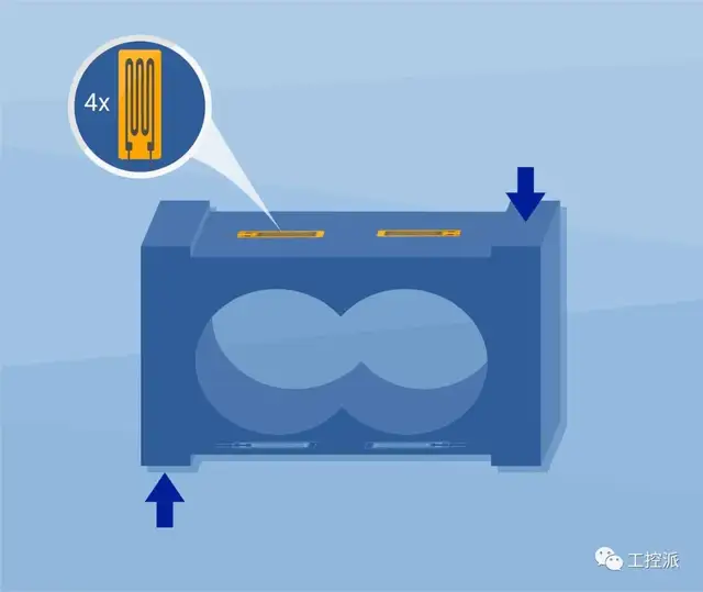

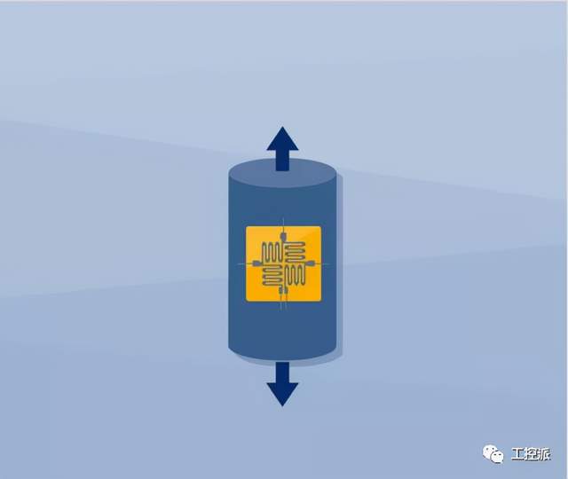

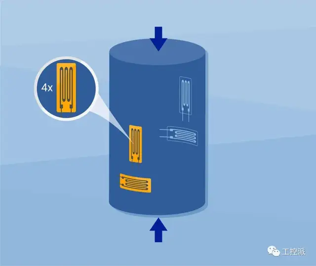

称重传感器有多种类型,适合不同的应用。常用的包括:
  • 单点称重传感器: 一般用于平台秤,其放置在重物的下方。
  • 弯曲梁称重传感器: 多个称重传感器放置在钢结构下方,并从上方加载重物。
  • 压向力传感器: 多个大量程称重传感器放置在钢结构下方,并从上方加载重物。
  • 拉向力称重传感器: 重物悬吊在一个或多个传感器下方。
Tips:以上图例是四个应变计固定在称重传感器上,箭头方向即为力的作用方向。

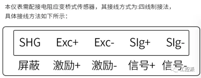

传感器接线
