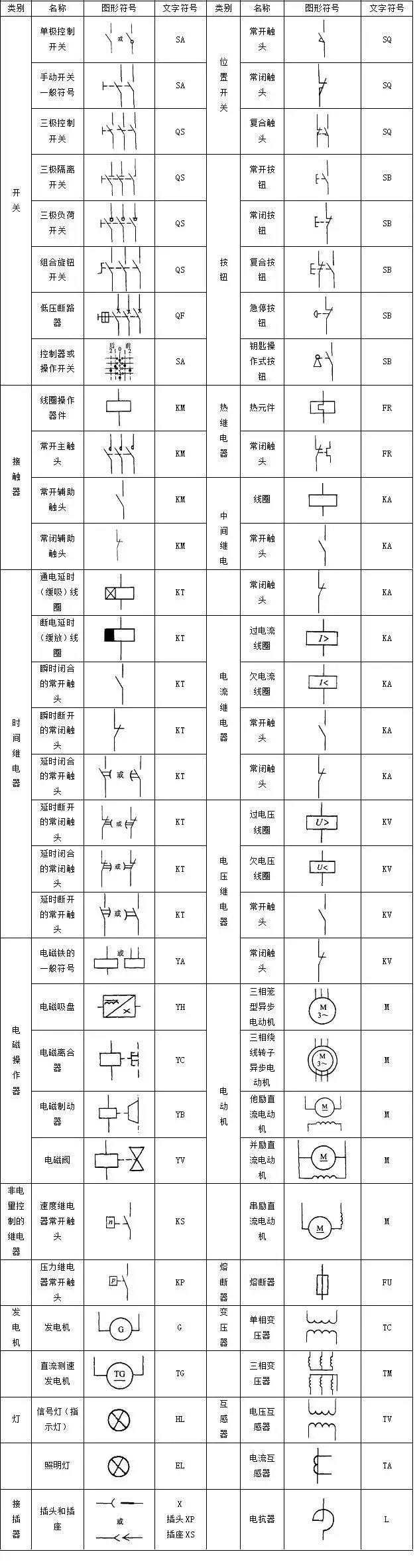

PLC控制,离不开电气电路图的设计,电气图形符号、文字符号如何规范使用,需要我们平常养成按国家标准画图的习惯。年纪大的设计人员用惯了原来的旧标志图形符号,使用国家新标准重重造成新旧混用现象。而九十年代毕业的人只须掌握新标准即可。
80年代中期,原国家标准局首次发布了一批电气制图和电气图形符号国家标准,包括GB 4728《电气图用图形符号》13项、GB 6988《电气制图》7项、GB 5465《电气设备用图形符号》2项及GB 5094《电气技术中的项目代号》等。这些标准依据相应IEC标准和有关文件编制。原国家标准局于1987年下发079号文《在全国电气领域全面推行电气制图和图形符号国家标准的通知》,规定自"1990年1月1日起,所有电气技术文件和图纸一律使用新国家标准,不准再使用旧的国家标准。
PLC电气控制中,使用的电气符号图相对少一些,常用电气符号如断路器、接触器、继电器、常开常闭按钮、电磁阀、三相单相交流电机直流电机、伺服电机、变压器、电抗器、互感器、指示灯、蜂鸣器等则很常见,参见下表:
