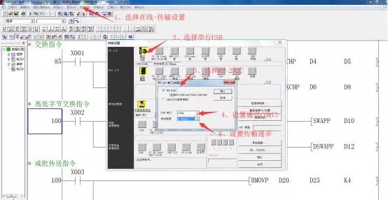

2、再安装完驱动程序后在【控制面板】-【设备管理器】中找到端口,看下我们这里分配的端口是多少(我这里是COM4),在三菱PLC中通信设置中要用到。
3、打开你要下载FX PLC程序,执行菜单命令【在线】-【传输设置】,如下图设置:
4、在按上图设置完成后,点击通信测试,可以测试下是否通信成功。之后点击确认(一定要点击确认哦,要不通信端口是改不过来的)

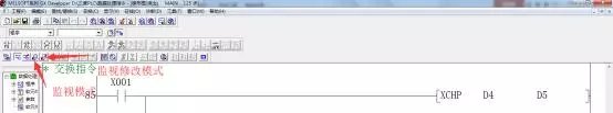

5、下载PLC程序,执行菜单命令【在线】-【写入PLC】。
你的程序就成功写入PLC中了,之后选择监视模式或监视修改模式,如下图所示:

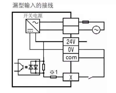

关于三菱FX系列PLC接线简要说明下:
1、数字量输入:
X0‐X27输入为低电平有效。外部传感器(接近开关/光电开关/磁性开关)请选用NPN输出类型。漏型输入电流为5mA。(输入端COM和电源输入0V互通,可以不用连线)

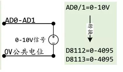

3、模拟量输入:
模拟量输入(0V为输入基准电压)AD0输入0-10V信号对应D8112=0-4095数值AD1输入0-10V信号对应D8113=0-4095数值D8080‐D8081是AD0/AD1的滤波寄存器,数值1‐2000,默认数值1000。

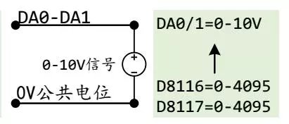

4、模拟量输出:
模拟量输出(0V为输出基准电压)
D8116=0-4095数值对应DA0输出0-10V信号
D8117=0-4095数值对应DA1输出0-10V信号
