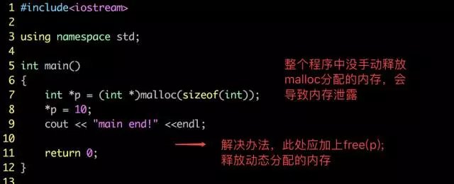

在C/C++中,通过动态内存分配函数(如malloc系统函数)或者new运算符分配的动态内存在使用完之后需要手动释放。否则会造成内存泄露。
建议:代码编写时注意malloc/free, new/delete成对使用

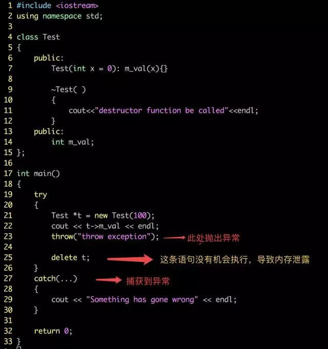

即使在malloc/new后显示调用了free/delete释放内存,但是由于异常可能会导致释放内存的free/delete语句得不到执行,也会发生内存泄露,下面的例子就是这种情况。
从运行结果来看,类的析构函数没有被执行,可推知delete语句并没有得到执行。
有人会说,这还不简单,直接在catch语句的cout << "Something has gone wrong" << endl;下面之后加个delete t不就行了?
没错,这只是个几十行代码的测试程序,你可能一下就看出问题了,但是如果你面对的是一个庞大的工程时候,我想你内心一定是好崩溃的。还有更好的办法来解决这种问题,就是智能指针,后面会有专门的文章介绍。
建议:C++代码代码中多注意使用智能指针

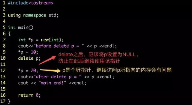

野指针也叫悬挂指针,是指向“垃圾”内存的指针,使用“野指针”会让程序出现不确定的行为。
注意,野指针不是NULL指针, 它比NULL指针更容易犯错,因为它不能通过形如 if (NULL == p)的判断语句来预防,只能我们自己在写代码时多注意。
指针p被free或者delete之后,没有置为NULL,让人误以为p是个合法的指针,事实上free或delete只是把指针所指的内存给释放掉,但是指针的值还是这块内存的地址,只不过这块内存已经被回收了不能被该进程再使用,下面的例子就是一个典型的使用野指针的案例。
建议:free或delete之后将相应的指针设置为NULL

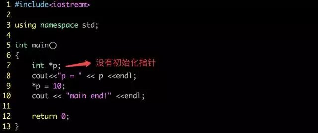

在创建指针变量p时忘了初始化,p的值是个随机的垃圾值,此时读写该指针都是危险的,程序会产生不确定的行为
建议:定义指针变量的时候尽量初始化,哪怕初始化为NULL也好

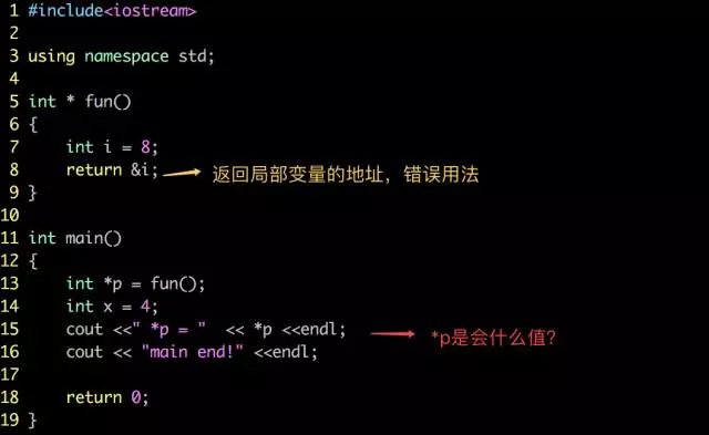

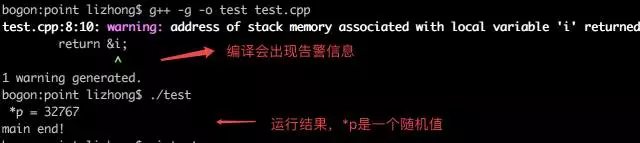

c/c++中,局部变量是存放在栈中的,它的特点是随函数调用时创建随函数结束时销毁,因此在程序中将局部变量的地址返回后赋值给一个指针,这个指针指向的是一个已经被回收的内存,这也是一种野指针。
看看下面的例子,原本是想将fun函数中的变量i的地址返回给p,用p访问这个变量,这个打印出*p是32767,并不是变量i的值8。像这种bug,一旦在大的项目中出现是很难定位的。
建议:不要在函数中返回局部变量的地址,如果代码的逻辑非要是一个局部变量的地址,那么该局部变量一定要申明为static类型,因为static变量的生存期是整个程序运行期间

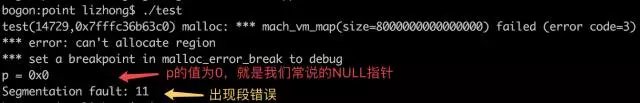

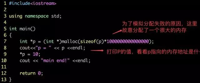

动态内存分配函数分配内存的时,有可能会分配失败,此时返回NULL
从程序运行结果来看,malloc分配失败返回NULL赋给p,再通过p访问其所指向的0地址内存内容时,出现"Segmentation fault"错误。
建议:在使用内存分配函数分配内存的时候,应该用i f(p==NULL) 或if(p!=NULL)进行防错处理。

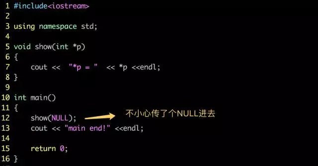

此外,在含有指针参数的函数,也是有可能会误用到NULL指针,当调用该函数时传递的指针是个空指针,如果没有if(p!=NULL) 的判断条件,那么在后面使用指针的时候麻烦就大了,下面的例子就是这种情况。
建议:对于含有指针参数的函数,也应当在函数入口处用if(p==NULL) 或if(p!=NULL)进行防错处理。
