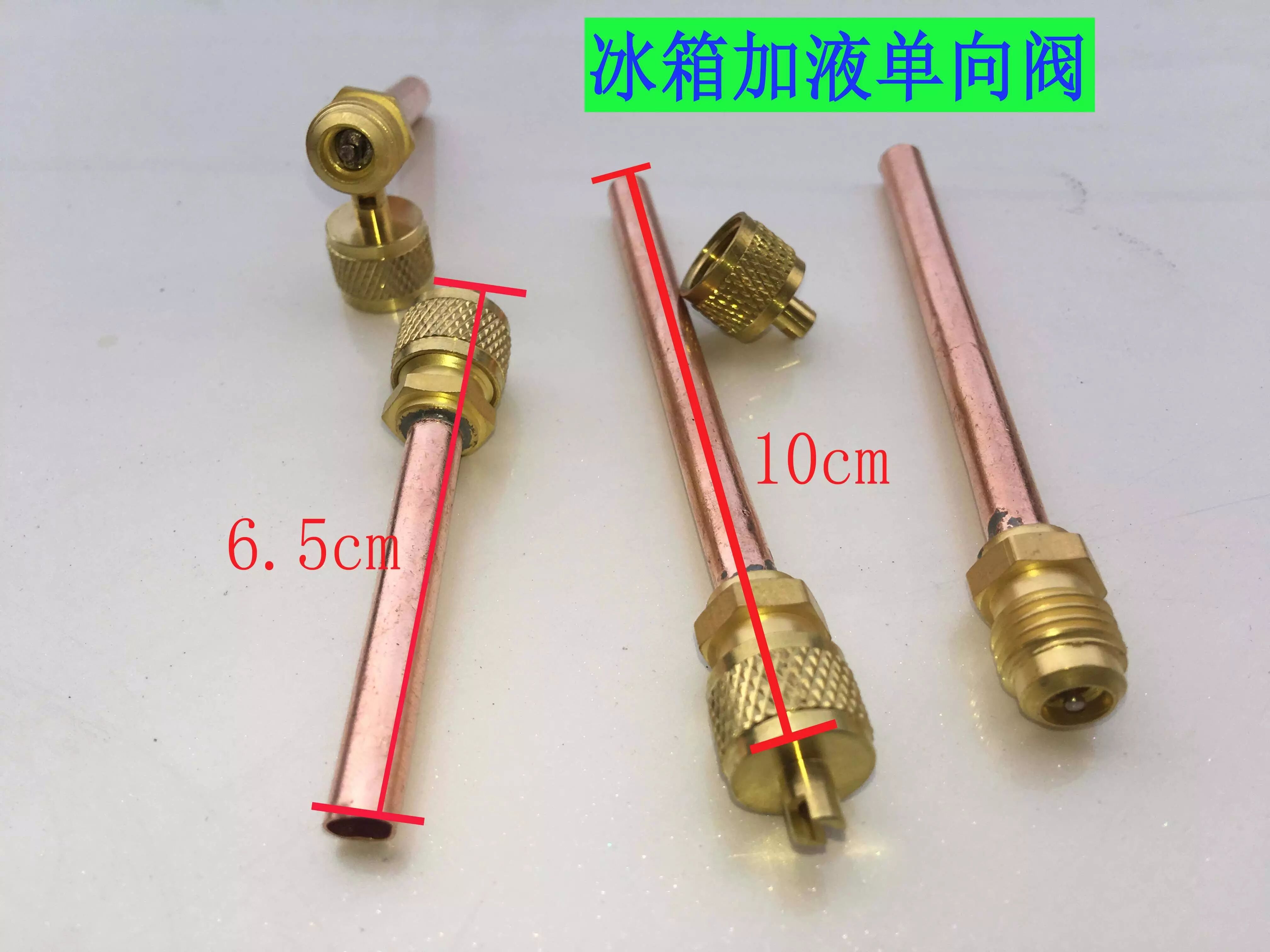

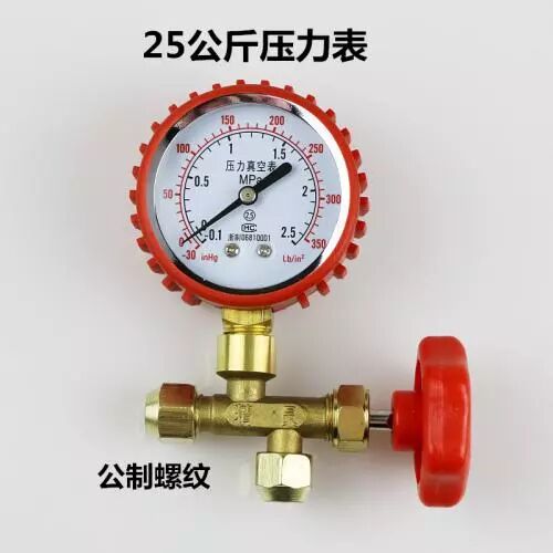

    对于制冷设备的维修,抽空是一般故障的第二步骤检修。第一是打压(不包括换压缩机或换管)。在确定管路不漏的情况下,下一步就是抽空。常用方法有两种:
      1、用真空泵抽空。也可以用一个压缩机来代替真空泵,只是抽空的时间要比用真空泵长一些,因为相对而然(言)压缩机的排气两(量)要比真空泵小一些。在冰箱上的工艺管上接一个带有压力表的工作阀,一头焊在压缩机上,另一头用一个加液管连接在真空泵上,打开表的法(阀)门,开动真空泵或外接的压缩机,开始抽空,当真空泵上的排气口没有气体排出时,抽空完毕。
      2、用自身的压缩机来自身抽空。这个方法很适合外出修理,不用带真空泵。方法是:如果原机上的过滤器是双尾的,打开工作口(原来是焊死的),开动压缩机,会有很多空气从这个口排出,当这个口没有气体排出时,用手堵住这个口,拔掉电源。(一定要注意安全)打开加液法门,向系统充如制冷液,当过滤器的工作口有气体排出时,用钳子夹死这个口,后用气焊封死这个口。
      加制冷液:制冷液加液管表阀都连接好后,打开加液法门,段开(拧松)加液管的一头,当管头处有制冷液排出时,拧紧法兰。打开压缩机上的表阀,zui好把制冷液钢瓶倒过来加液态的。当表压显示4公斤压力时,关闭加液阀。给冰箱通电,这时表的压力随着机器的工作而下降。当表针稳定时看一下压力,一般在零点三到零点8之间都属于正常压力。静态加4公斤的依据是冰箱的低压压力静止时的压力是工作时的4倍。随着冰箱的工作时间增加,箱内的温度一直往下降,正常的充注量时,运转一段时间后回气管上应该接结露,过滤器的温度和环境温度差不多或手摸比较热为正好。如果回气管上结霜说明制冷液加多了,打开加液阀放掉一些,要慢些,边放边观察回气管,看到霜化了就关加液阀。如果运转很长时间回气管上温度还是不凉或无露,打开加液阀,补充一些制冷液。
