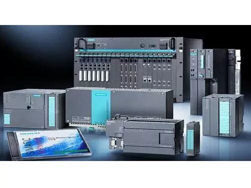

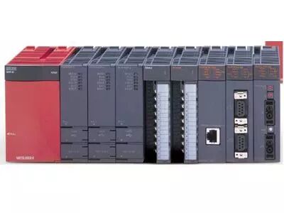

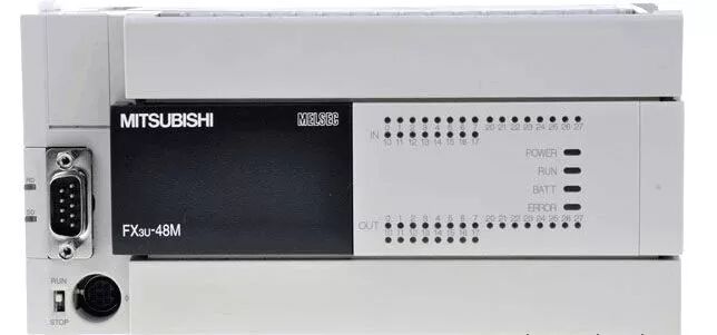

       三菱PLC与西门子plc的区别是什么?看看大家怎么解释:
      三菱就好比傻瓜相机,比较容易入手;西门子相当于单反,需要更多精力去学习。三菱日系风格:简单易用好上手,界面相对友好。
       西门子欧系风格:界面繁复功能复杂,上手相对慢点。但是到了高端plc性能功能相差不大,编程习惯了也就这样,大同小异。
       三菱plc组态简单,编程界面易于上手但是缺点也明显,比如需要用高级逻辑框时候很蛋疼……
       西门子嘛,组态难得一逼……rockwell比它不知好了多少,但是麻烦归麻烦,好处是直接接触到底层报文,在排除问题的时候容易了不少。还有就是ob块优先级,s7_300没有程序跳转指令,ob块优先级代替。使用直接寻址,不像rockwell可以使用间接寻址……西门子的数据处理也是更为麻烦,各个数据类型有不同的运算器以及强制类型转换,不过好处就是会熟悉数据结构……西门子不需要计算电源负载……还有就是西门子不会容忍一些计算错误比如0/0或者数据溢出啥的……
        三菱大众基础,但是一直没有突破性的变化,不思进取。西门子300,400,1500,升级明显,模块化设计编程,非常方便。
        三菱的么,亚洲地区多数使用三菱,npn型,价格也相对便宜;西门子的价格比较贵,pnp型,欧美的比较惯用。200和300的差不多,三菱和西门子两种编程风格,各有千秋。。。 以前学了点fx的S7 300两种的小学生
