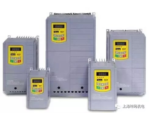

变频器停止一段时间未使用后,再次启动时,很多用户反应变频器一上电就会出现变频器烧主板或者变频器爆模块的情况。就此我们就来分析一下变频器维修中这种情况发生的可能原因:
1、电机因惯性运转产生回电,变频器主输出电路控制线路未及时或者完全隔绝开来,导致变频器主板或者模块烧坏,这是在成套电气设备设计之初未能完全考虑变频器的工作环境导致的结果。
解决办法是:电机停止时断开变频器后的接触器,如果有可能增加电机刹车抱闸机构。从而彻底解决电机惯性运转产生的方向空载电压
2、强电的干扰导致电路板和模块烧坏,具体原因是主电路与控制电路相隔较近,因为电流的谐同作用,主电路中一旦有瞬间的高电压出现,就会使控制电路电压或者电流过载,从而烧坏电气元件。
解决办法是:变频器在设计时充分考虑主电路对控制电路的干扰作用,尽量避免或降至最低,输入主电路采用保护措施,避免大电流对变频器的冲击。
3、阴雨天气被雷击也极有可能导致变频器损坏,原因也是过高的输入电压导致的。
解决办法是:设备电网增加防雷装置,这一问题就能彻底解决。
这些问题其实都是一些变频器维修的细节问题,在电气设备设计之初如果就能考虑到这些问题就能够避免不必要的损失。
下面我们来总结一下主板故障几个小妙招,可以你让轻松不发愁
小妙招一:
清洁法
可用毛刷轻轻刷去主板上的灰尘,另外,主板上一些插卡、芯片采用插脚形式,常会因为引脚氧化而接触不良。可用橡皮擦去表面氧化层,重新插接。
小妙招二:
观察法
反复查看待修的板子,看各插头、插座是否歪斜,电阻电容引脚是否相碰,表面是否烧焦,芯片表面是否开裂,主板上的铜箔是否烧断。还要查看是否有异物掉进主板的元器件之间。遇到有疑问的地方,可以借助万用表量一下。触摸一些芯片的表面,如果异常发烫,可换一块芯片试试。
小妙招三:
电阻、电压测量法
为防止出现意外,在加电之前应测量一下主板上电源+5V与地(GND)之间的电阻值。最简捷的方法是测芯片的电源引脚与地之间的电阻。未插入电源插头时,该电阻一般应为300Ω,最低也不应小于100Ω。再测一下反向电阻值,略有差异,但不能相差过大。若正反向阻值很小或接近导通,就说明有短路发生,应检查短的原因。
