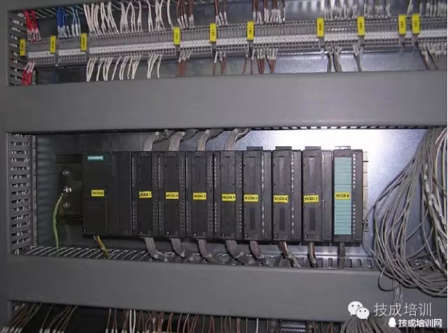

6、元器件组装顺序应从板前视,由左至右,由上至下
7、同一型号产品应保证组装一致性

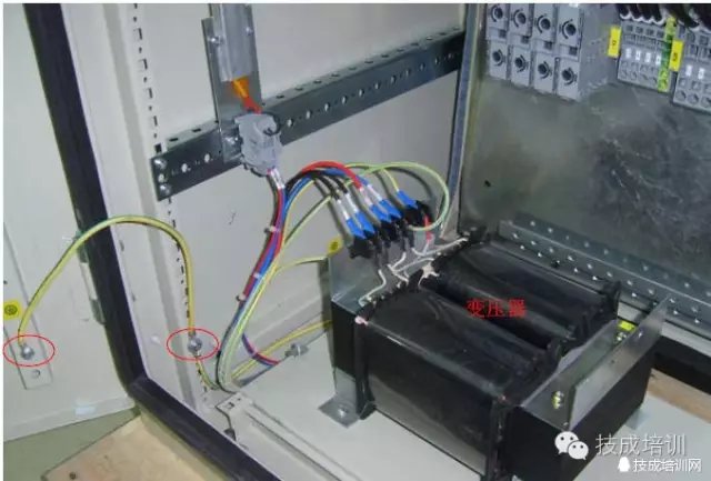

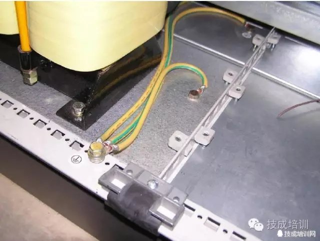

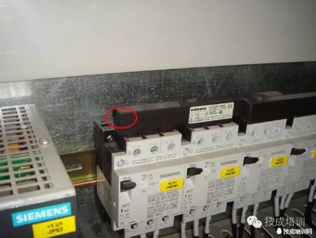

11、主回路上面的元器件,一般电抗器,变压器需要接地,断路器不需要接地,下图中为电抗器接地。

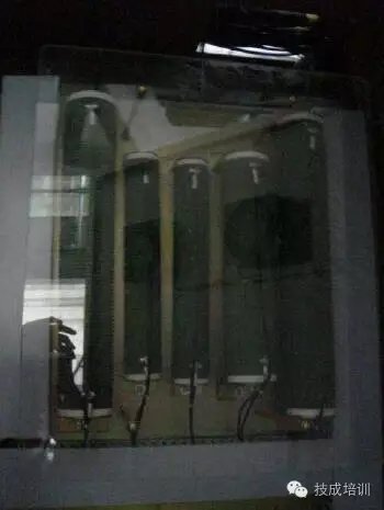

12 对于发热元件 (例如管形电阻、散热片等) 的安装应考虑其散热情况,安装距离应符合元件规定。额定功率为75w 及以上的管形电阻器应横装,不得垂直地面竖向安装。下图为错误接法

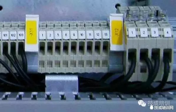

14 接线面每个元件的附近有标牌,标注应与图纸相符。除元件本身附有供填写的 标志牌外,标志牌不得固定在元件本体上。
a) 端子的标识
15、标号应完整、清晰、牢固。标号粘贴位置应明确、醒目
b) 双重的标识

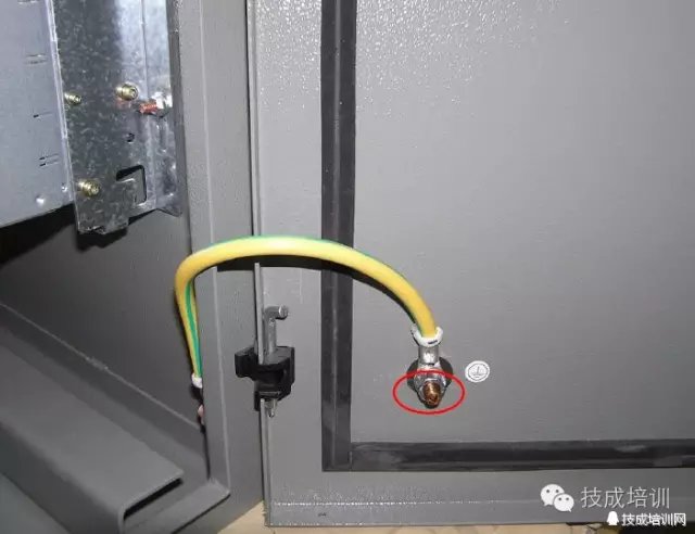

17 保护接地连续性
保护接地连续性利用有效接线来保证。

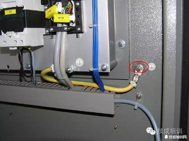

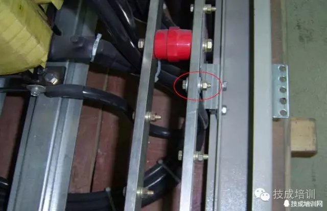

柜内任意两个金属部件通过螺钉连接时如有绝缘层均应采用相应规格的接地垫圈并注意将垫圈齿面接触零部件表面(红圈处),或者破坏绝缘层。
门上的接地处(红圈处)要加“抓垫”,防止因为油漆的问题而接触不好,而且连接线尽量短。

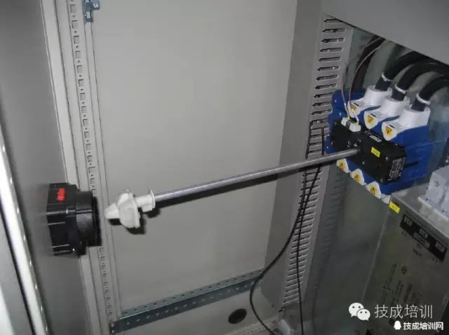

19 对于有操作手柄的元件应将其调整到位,不得有卡阻现象。

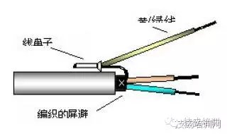

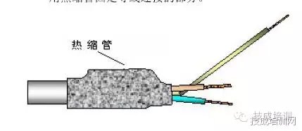

16 抽屉中 profibus 屏蔽电缆的连接
拧紧屏蔽线至约15 mm 长为上;
用线鼻子把导线与屏蔽压在一起;
压过的线回折在绝缘导线外层上;
· 用热缩管固定导线连接的部分。

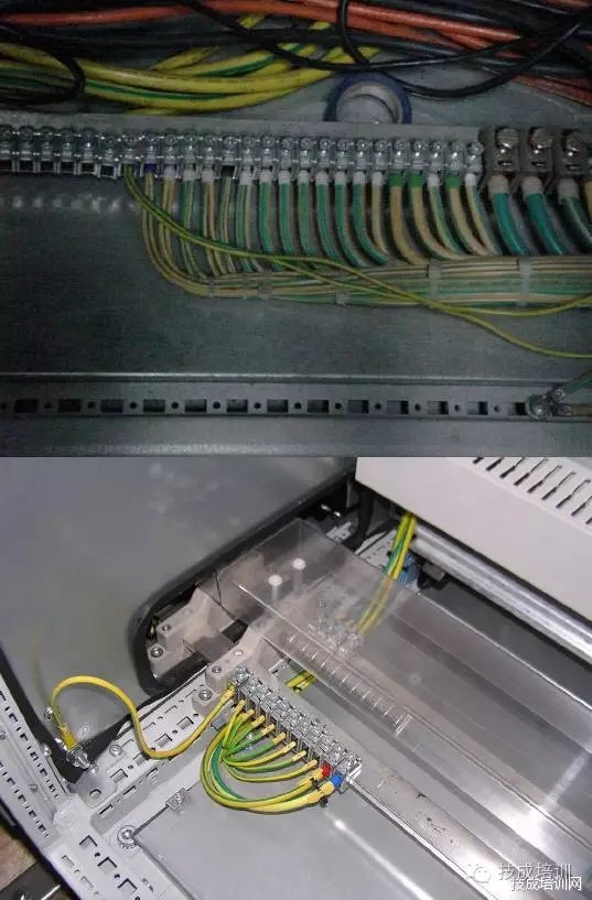

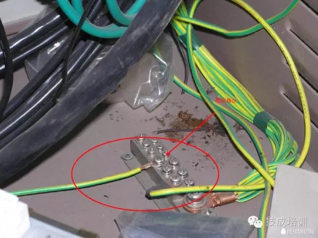

3.1 一次配线应尽量选用矩形铜母线,当用矩形母线难以加工时或电流小于等于100a 可选用绝缘导线。接地铜母排的截面面积=电柜进线母排单相截面面积×1/2
接地母排与接地端子:
以下为错误接法

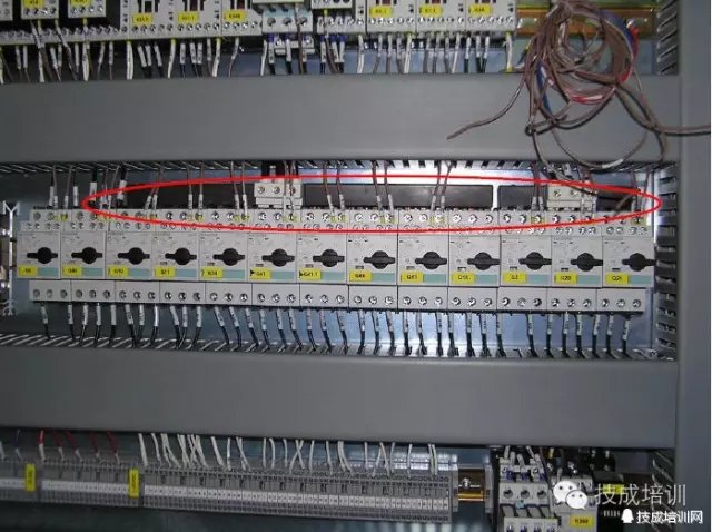

3.2 汇流母线应按设计要求选取,主进线柜和联络柜母线按汇流选取,分支母线的选择应以自动空气开关的脱扣器额定工作电流为准,如自动空气开关不带脱扣器,则以其开关的额定电流值为准。对自动空气开关以下有数个分支回路的,如分支回路也装有自动空气开关,仍按上述原则选择分支母线截面。如没有自动空气开关,比如只有刀开关、熔断器、低压电流互感器等则以低压电流互感器的一侧额定电流值选取分支母线截面。如果这些都没有,还可按接触器额定电流选取,如接触器也没有,最后才是按熔断器熔芯额定电流值选取。
主回路的走线:

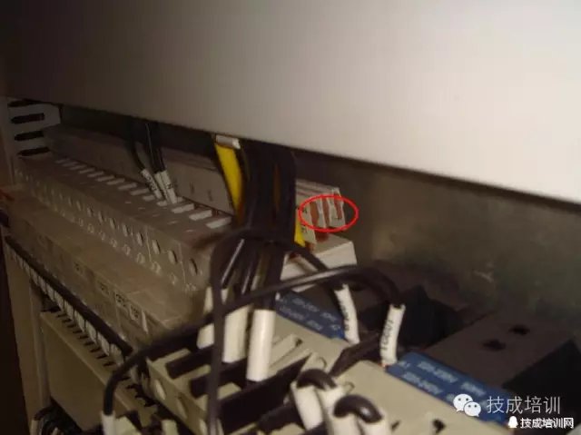

分支回路汇流排的正确接法(红圈处):
分支回路的汇流排的错误接法(红圈处)。
3 铜母线载流量选择需查询有关文档,聚氯乙烯绝缘导线在线槽中,或导线成束状走行时,或防护等级较高时应适当考虑裕量。
以下为错误接法:

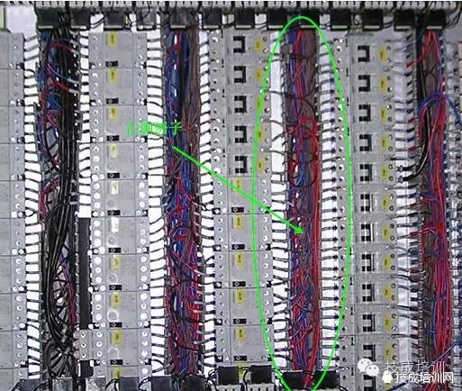

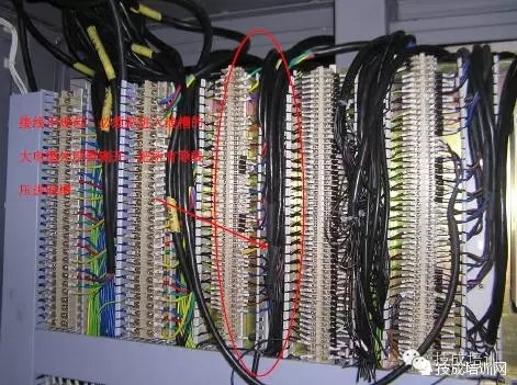

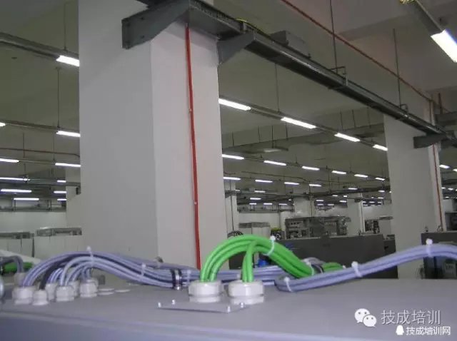

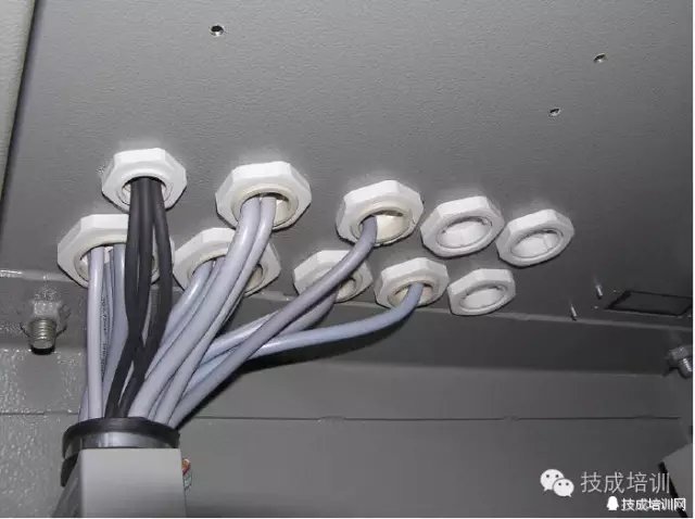

接线不规范,必须把进入线槽的大电缆外层都剥开,把所有导线压进线槽
6 、电缆与柜体金属有摩擦时,需加橡胶垫圈以保护电缆。
以下为错误接法。
7、电缆连接在面板和门板上时,需要加塑料管和安装线槽。

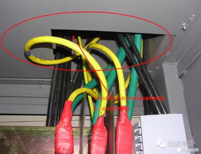

柜体出线部分为防止锋利的边缘割伤绝缘层,必须加塑料护套。
