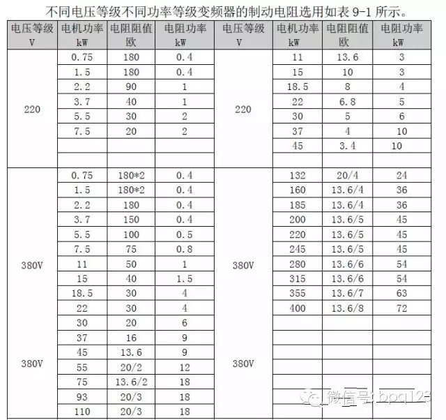

变频器制动电阻设计计算方法
1、制动电阻器箱数粗略计算为:电动机功率(KW)/11.2(取整数上限值).
2、制动单元功率的选择一般是变频器的功率大小的(1~2)倍;
3、制动电阻器功率大于电动机功率KW/2。(按照公式Pb=8Q*v*η)
4、制动电阻值大小选择公式700/电动机功率KW(采用多个制动单元并联运行时,每个制动单元所配置的电阻器阻值不小于700/电动机功率KW;最小电阻值要按照有关配置表查得);
