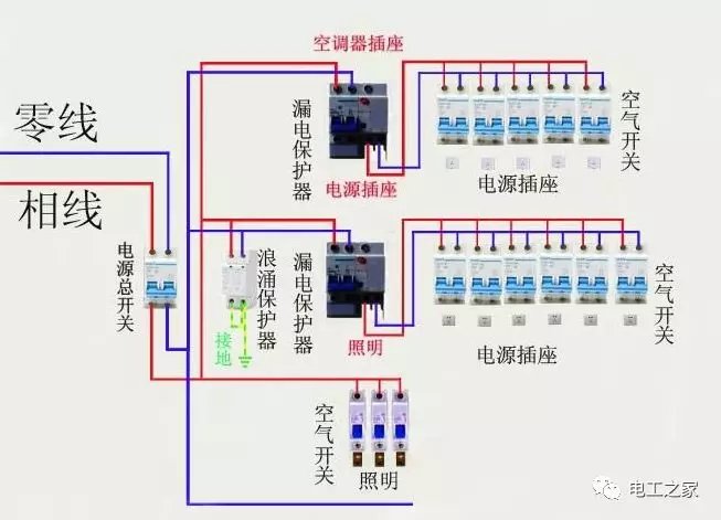

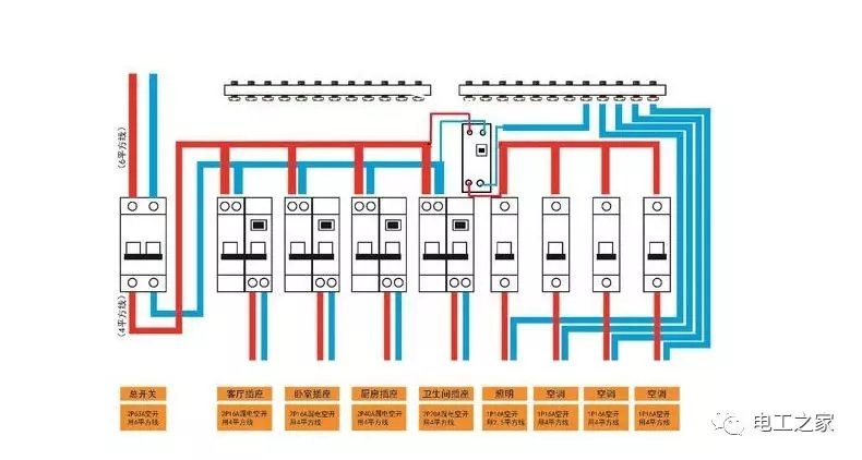

第一步就是对我们家里的用电进行回路的划分。回路划分的目的也就是保证我们家里用电的合理性以及安全性。常见的家庭中回路划分的方式基本上是以下的方式:普通照明回路是一个回路;普通插座回路是一个回路;所有的空调都是每个空调单独的一个回路;厨房单独一个回路;卫生间单独一个回路;如有大功率的电热水器也是单独布置一个回路。
第二步是根据我们回路划分来布置线管。布置线管的时候,一般都是一个回路,一根线管。常用的线管都是16mm或者是20mm的线管,家庭中基本上是以20mm管为主,20mm的线管中最多可以穿3根4平方的电线。我们家庭中一般划分为几个回路,最少就要有几根线管。

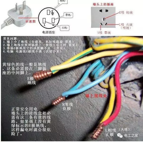

第三步是穿线。穿线的时候是根据回落再进行穿线的,也就是说每一个回路的线管中都是穿一个回路的电线。这个回路的电线中必须包含三根电线,一根火线,一根零线和一根地线。而且一定要严格区分颜色,火线用黄色、绿色、红色中的一种;零线用淡蓝色;地线用黄绿双色。

第三个就是地线。地线在电路中是不参与工作的。目前阶段,家庭中所采用的电气的接地系统基本上是以TN-S系统为主。TN-S系统,也就是我们常说的三相五线制,对于单项电来说就是单相三线。也就是说必须要有火线,零线和地线。地线是对电路进行保护作用的,所以它被称之为保护零线。当电路中发生漏电的时候,漏电电流可以通过地线传输到大地,这样避免漏电电流对人体造成伤害。
