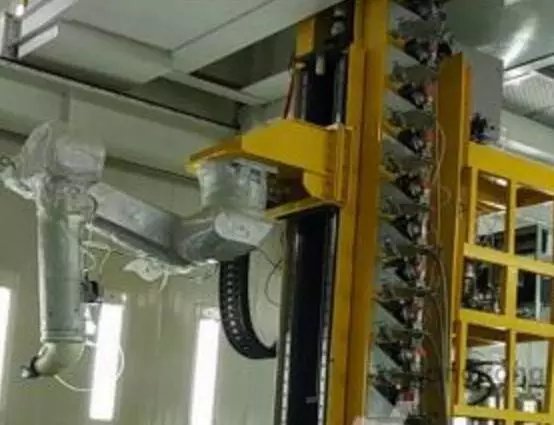

本项目采用的是一台可移动的悬挂式喷涂6轴机器人,它安装在3自由度直角坐标变位天车上,可以在喷房范围内(喷漆房内尺寸:L30m×W9m×6.5m)进行前后、左右、上下及旋转等多个自由度的运动,机器人的手臂上带有一支喷枪,能实现对大型复合材料工件外表面涂装涂层的喷涂作业。

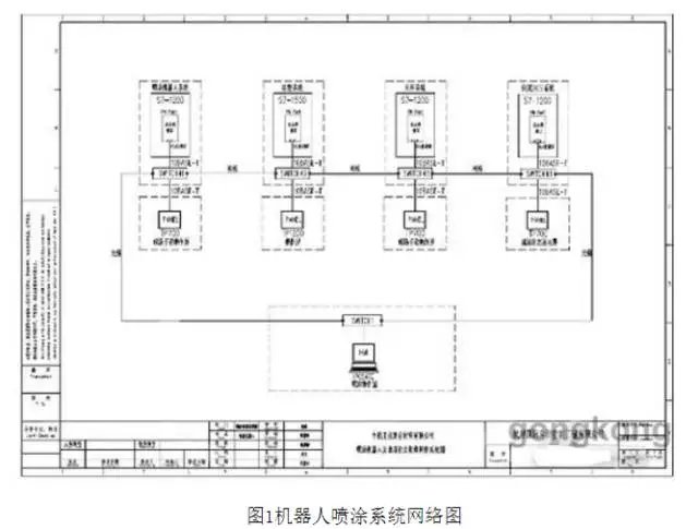

悬挂式机器人喷涂系统由总控系统、天车系统(悬挂行走机构)、机器人系统、智能供漆系统以及视频监控系统组成,系统网络图如图1所示:

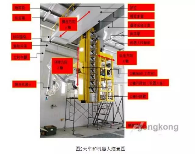

天车系统包括:1套纵走机构(X轴)、1套横走机构(Y轴)、1套升降机构(Z轴)和电气伺服驱动系统,还有用于维修和检测的走台等附属设施。如图2所示:

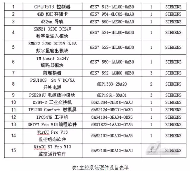

WINCCProfessionalV13SP1作为上位机操作画面,TP1200作为操作面板,天车、机器人和供漆系统分别采用S7-1200作为控制器。S7-1500总控系统通过PROFINET总线与喷涂机器人系统、供漆系统和悬挂行走系统通讯,完成系统整体控制,实现对系统运行状态的实时监控及操作,保证对整个工件的连续喷涂。控制系统架构如图4所示,主控系统硬件设备表单,如下表1所示。

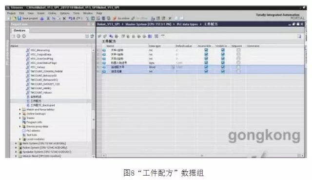

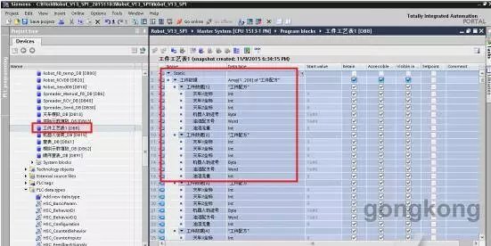

⑴.在TIA博途V13SP1编程软件下,添加一个新的“PLCdatatypes”(相当于Step7里建立的用户自定义DB块),命名为“工件配方”,在里面添加“天车X坐标”(定义为整数数据类型)、“天车Y坐标”(定义为整数数据类型)、“天车Z坐标”(定义为整数数据类型)和“机器人轨迹号”(定义为字节数据类型),外加两个备用数据,防止以后客户提出增加新功能时用,“油漆配方号”(定义为Word数据类型)和“油漆流量”(定义为整数数据类型),现在这两个数据是在画面上直接输入,供漆系统直接接收的。

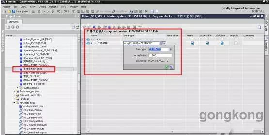

⑵在博途的程序文件下添加全局类型的DB块,数据号为8,名称为“工件工艺表1”,打开该数据块,在里面添加名称为“工件数据”,数据类型是以上面建立的数组“工件配方”的为类型,范围是1到200的数组,如图9所示,数据组展开后如图10所示。并且把“Retain”掉电保持的选项勾选上。
图9“工件工艺表1”数据组建立
图10“工件工艺表1”数据组展开

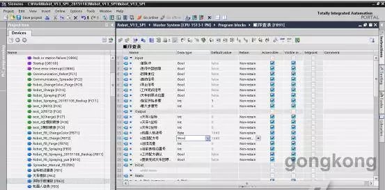

自动读取工件工艺表SCL程序的编写:在博途的程序文件下添函数功能块FB91,定义输入输出接口。接口参数如图12所示:
图12自动读取工件工艺表接口参数
FB91部分程序编写如下:
IF#启动信号脉冲=1AND首步骤=0THEN
#o天车X坐标:=“工件工艺表1”.工件数据[#i指定开始步骤].天车X坐标;
#o天车Y坐标:=“工件工艺表1”.工件数据[#i指定开始步骤].天车Y坐标;
#o天车Z坐标:=“工件工艺表1”.工件数据[#i指定开始步骤].天车Z坐标;
#o机器人轨迹号:=“工件工艺表1”.工件数据[#i指定开始步骤].机器人轨迹号;
#o油漆配方号:=“工件工艺表1”.工件数据[#i指定开始步骤].油漆配方号;
#i指定开始步骤:=1;
#计数指针:=#i指定开始步骤;
#o查表完成天车回原点:=0;
END_IF;
