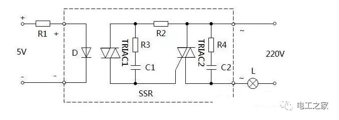

固态继电器的原理如图1所示:
图1
固态继电器原理
控制电路的直流电压经过限流电阻R1后,得到大约10-20mA的电流,使发光管D发亮,引起小功率光控晶闸管(在此是双向晶闸管)TRIAC1导通,用它触发主电路里的大功率双向晶闸管TRIAC2,使之导通,于是负载L得电。图中其余电阻电容为过压保护及限流之用。

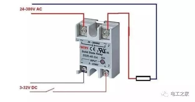

由图可知,固态继电器有四个引出端,其中两个标有正负号的应按照极性接直流触发信号,其电流不可太大,一般在25mA以下,以免烧毁发光管。另外两个标有“AC”或“~”的端子和负载串联后接在交流电路里。如果被控制的功率大,这两个端子上的导线应该较粗。

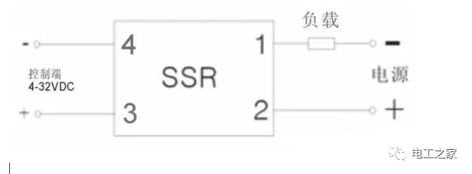

固态继电器的种类相当多,其中为控制直流电路而用的直流固态继电器,常常是由光电隔离线路和大功率晶体管组合而成的。应用最广泛的还是交流固态继电器。但是后者也并不都是用双向晶闸管(TRIAC)构成的,有的是用两个普通晶闸管(SCR),以反向并联的方式控制交流主电路的。就其触发方式来看,虽然多半用过零触发的方式(也叫零压型,或“Z”型),但是也有移相触发的(也叫调相型,或“P”型)品种,固态继电器采用移相触发时会产生较大的高次谐波电磁干扰。

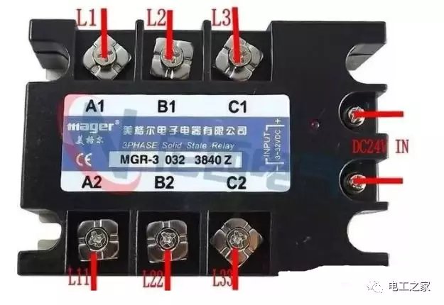

②多个SSR可以用同一个触发信号,这在三相交流负载的控制上常常用到。例如,用两个SSR分别串联在两个相里另外一相不控制,这种情况下两个SSR必须同时通断,用同一触发信号就可以保证同时动作。这时把两个SSR 的触发电路串起来驱动,每一个SSR按4V压降考虑,12V可驱动三个。

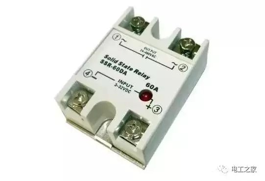

⑤固态继电器的交流工作电压有220V和380V等规格,交流工作电流有1A,3A,5A,10A等规格,外形尺寸及安装方式也不尽相同,选用时要注意。
