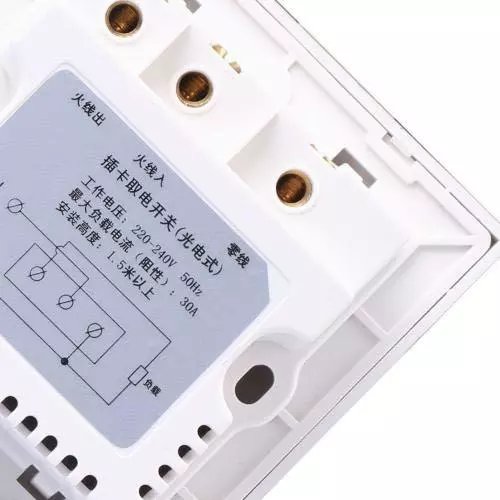

随着磁卡酒店锁的问世,开门、取电只需要一张磁卡,就出现了光电式取电开关。其原理为通过插卡导通或者阻断一对红外线,控制电路检测红外线的通断,通过继电器输出电源的通断。此原理的取电开关也称通用型取电开关。目前还有少数酒店使用。

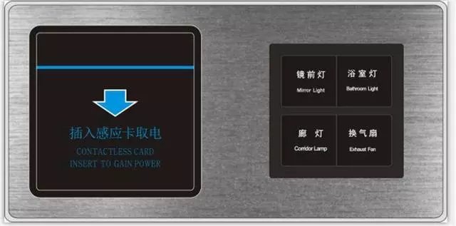

适用于125KHz的非接触式感应卡,如EM,TEMIC,TI等感应卡,主要是检测卡的频率,是否符合125KHz来输出电源的通断。目前市场比例较大。
5),高频卡取电开关:
主要适用13.56MHz高频感应卡,如MIFARE的S70,S50、还有国产的复旦卡等,通过识别此类卡的ID是否符合标准来输出电源的通断。目前市场应用较多。

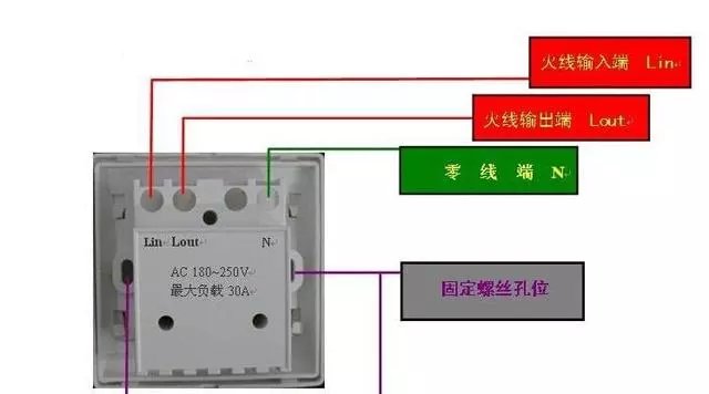

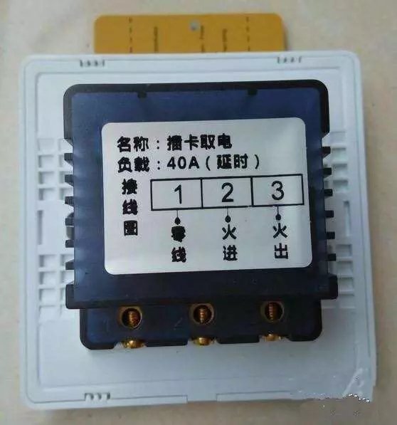

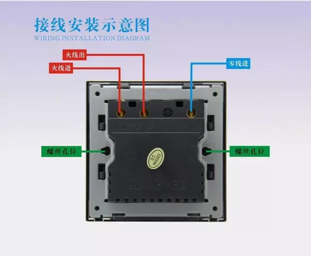

注意:普通面板开关里面一般只有两根线:火线进和火线出,而插卡控制开关一般三根线:火线进,火线出,零线。
