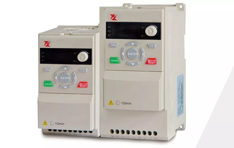

简述了变频器的工作原理和基本性能,并且对变频器应用和选型过程中的注意事项以及如何根据负载的性质来确定选用变频器的型号进行了较详细的说明。
