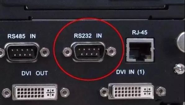

1、RS232接口:

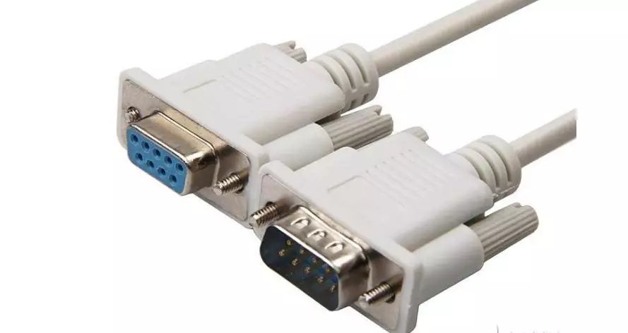

计算机通讯接口之一,通常 RS-232 接口以9个引脚 (DB-9) 或是25个引脚 (DB-25) 的型态出现,一般个人计算机上会有两组 RS-232 接口,分别称为 COM1 和 COM2。
连接器使用型号为DB-25的25芯插头座。一些设备与PC机连接的RS-232接口,因为不使用对方的传送控制信号,只需三条接口线,即“发送数据”、“接收数据”和“信号地”。所以采DB-9的9芯插头座,传输线采用屏蔽双绞线。

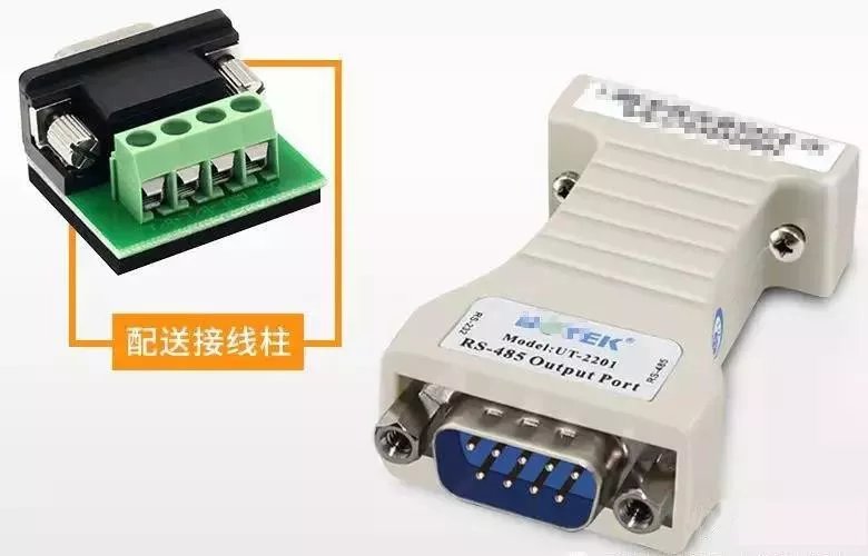

2、RS485
RS485无具体的物理形状,根据工程的实际情况而采用的接口。

2、RS485:RS485最大无线传输距离为1200米。最大传输速率为10Mbps,在100Kb/S的传输速率下,才可以达到最大的通信距离。
采用阻抗匹配、低衰减的专用电缆可以达到1800米!超过1200米,可加中继器(最多8只),这样传输距离接近10Km。

RS232:可以采用三芯双绞线、三芯屏蔽线等。
RS485:可以采用两芯双绞线、两芯屏蔽线等。在低速、短距离、无干扰的场合可以采用普通的双绞线,反之,在高速、长线传输时,则必须采用阻抗匹配(一般为120Ω)的RS485专用电缆(STP-120Ω(用于RS485 & CAN)一对18AWG),而在干扰恶劣的环境下还应采用铠装型双绞屏蔽电缆(ASTP-120Ω(用于RS485 & CAN)一对18AWG)。
