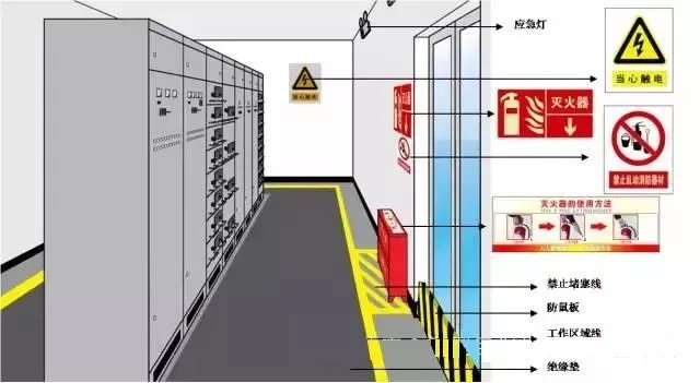

企业配电室是需要加强安全管理的位置,如下图:
01配电间应配置的安全用品:
安全警示标识、地面划线、火灾报警系统、灭火器(一般用CO2的,变压器处使用干粉的)、挡鼠板、绝缘垫、绝缘手套、绝缘靴、防护头盔、高低压摇表、验电器、绝缘拉杆等,其中后几项防护、安全用品一般可以集中配置在值班室内,由操作人员携带或穿戴前往配电室进行专业操作。
