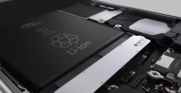

现在的手机基本用的都是锂离子电池,而商用的锂离子电池是在 1990 年由黑科技的代表索尼公司最早开发使用的,也是目前比较主流的手机电池解决方案。而锂离子电池的组成主要由正极 ( Positive electrode )、负极( Negative electrode )、 电解液 ( electrolyte ) 和隔膜 ( Separator ) 构成的。
商业化的锂离子电池的原理相信学过初中物理的都知道:是靠锂离子在正负极之间来回穿梭,来储存以及释放电量的,简称“ 摇椅 ”电池
并且根据正极材料的不同,锂离子电池可以被分为磷酸铁锂电池,钴酸锂电池,三元电池等,而锂离子电池的负极一般都是碳素材料,如天然石墨,人造石墨等。

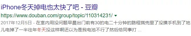

所以能影响锂离子电池的因素可以说非常之多,比如温度就对电池就有着非常明显的影响。
北方的朋友们肯定都深有体会,到冬天,那电量是噌噌噌往下掉!
但低温对手机的影响一般是暂时的。。

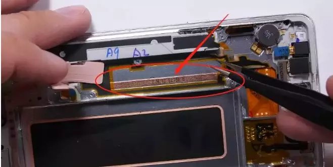

并且为了方便手机散热,手机里还配备了一整套的散热系统,目前主流的散热形式有:铜管散热、液冷散热、石墨贴片散热。
总之就是想尽办法在手机里装各种导热的材料让手机电池不至于温度过高。

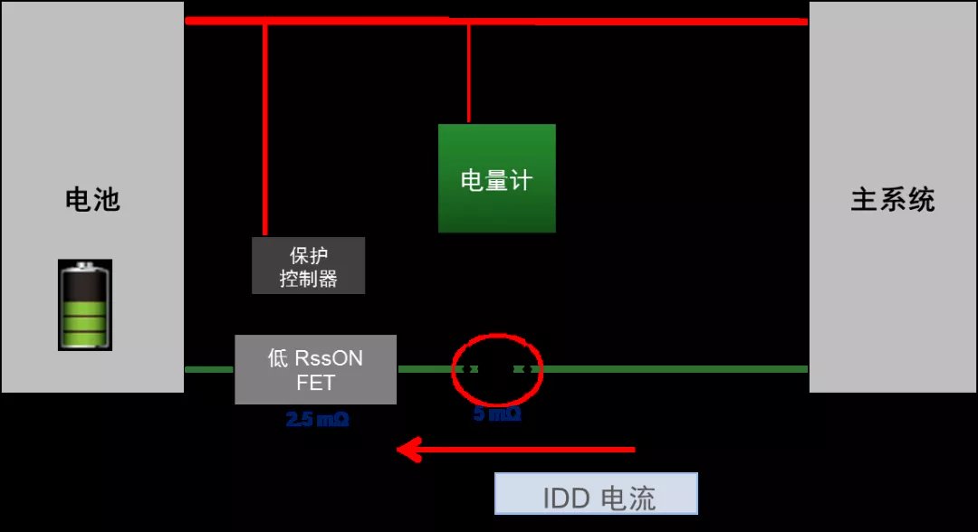

当然检测电池电量也是 BMS 的工作之一。

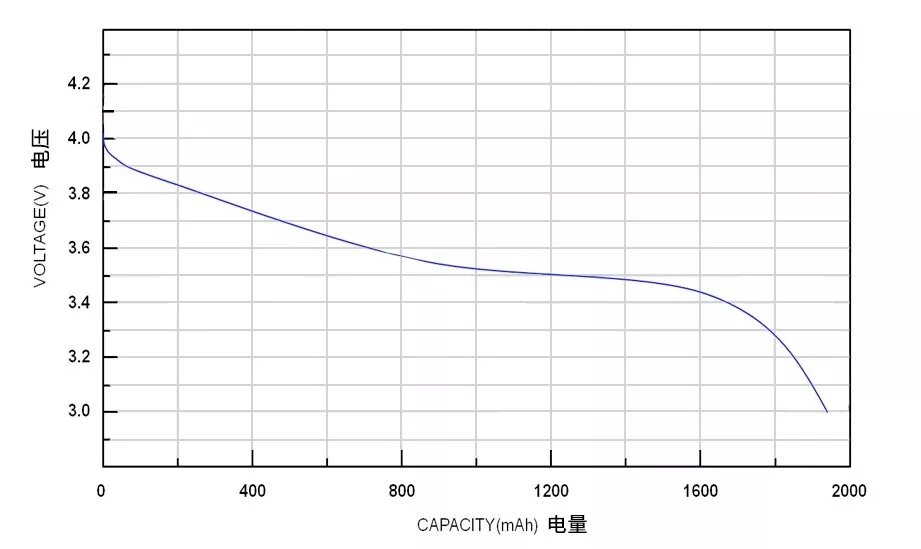

而锂离子电池的放电规律是遵循基本的物理法则。BMS 系统会通过一个芯片来监测电池电压,以便推算出电池的剩余电量,这个芯片叫做电量计。
假设满电电压是 4V ,那么电量计测到 4V 的时候就意味着 100% 。

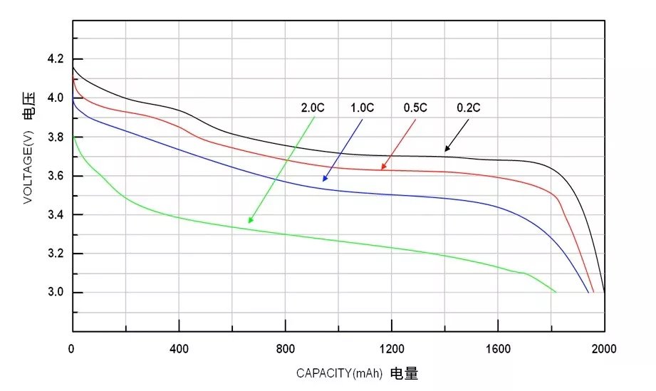

随着手机电量的消耗,锂离子电池电压也会下降。但坑爹的是,这个曲线并不是线性的。
实际上,锂离子电池的规律是:放掉的电量越大,电压下降的越快。
要是所有锂离子电池都是这个变化曲线,那也还好,摸清规律也能很好的通过电压估算电量。
但是更坑爹的事情又出现了,放电倍率不同,这个电量-电压曲线又是变的。在放电倍率为 0.2C、0.5C、1C、2C 情况下的电量-电压曲线
也就是说,消耗同样的电量,放电倍率比较大时( 玩手游 )锂离子电池电压下降的速率,要比放电倍率小的情况( 看小说 )要快的多。
这就有点麻烦了:电池实际的使用中,你的手机放电状态是非常不稳定的,有时需要接个电话发个微信;有时又在刷刷微博,翻翻朋友圈;等着朋友圈刷完了,就打把王者荣耀....
所以,BMS 系统只用电压来估算锂离子电池的剩余电量,一定会出现误差。
