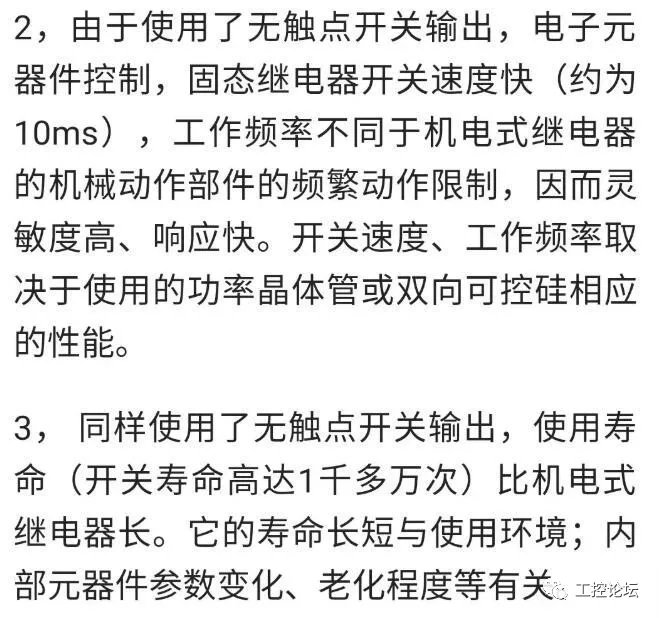

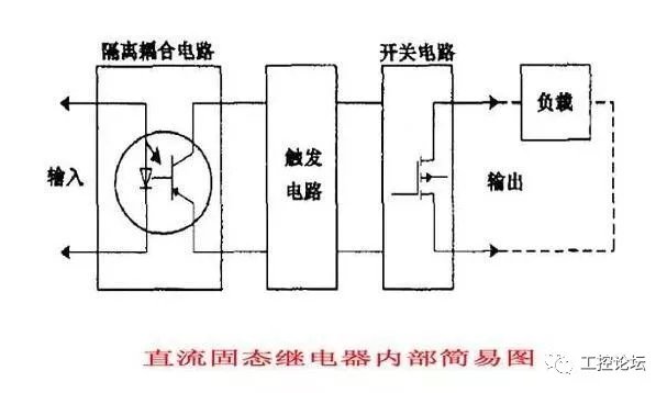

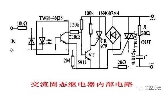

固态继电器(亦称固体继电器)英文名称为SolidState Relay,简称SSR。它是用半导体器件代替传统电接点作为切换装置的具有继电器特性的无触点开关器件,单相SSR为四端有源器件,其中两个输入控制端,两个输出端,输入输出间为光隔离,输入端加上直流或脉冲信号到一定电流值后,输出端就能从断态转变成通态。

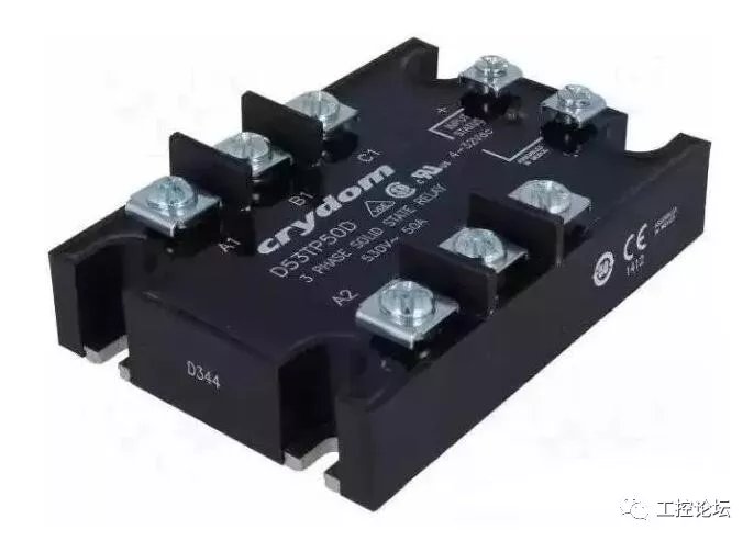

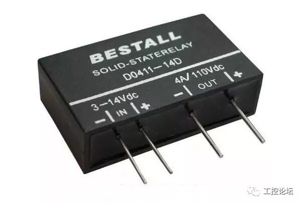

交流固态继电器按开关方式分有电压过零导通型(简称过零型)和随机导通型(简称随机型);按输出开关元件分有双向可控硅输出型(普通型)和单向可控硅反并联型(增强型);按安装方式分有印刷线路板上用的针插式(自然冷却,不必带散热器)和固定在金属底板上的装置式(靠散热器冷却);另外输入端又有宽范围输入(DC3-32V)的恒流源型和串电阻限流型等。

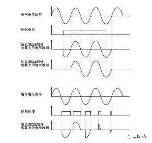

当输入端施加有效的控制信号时,随机型SSR输出端立即导通(速度为微秒级),而过零型SSR则要等到负载电压过零区域(约±15V)时才开启导通。当输入端撤消控制信号后,过零型和随机型SSR均在小于维持电流时关断。虽然过零型SSR有可能造成最大半个周期的延时,但却减少了对负载的冲击和产生的射频干扰,成为理想的开关器件,在“单刀单掷”的开关场合中应用最为广泛。随机型SSR的特点是反应速度快,它可以控制移相触发脉冲达到方便地改变交流电网电压,从而应用于精确地调温、调光等阻性负载及部分感性负载场合。

过零型SSR用作“开关”切换(从“开关”切换功能而言即等同于普通的继电器或接触器),我们通常讲的固态继电器多数都为过零型(过零型SSR只能“开关”不能“调压”)。
随机型SSR主要用于“斩波调压”(但随机型SSR的控制信号必须为与电网同步且上升沿可在0°-180°范围内改变的方波信号时才能实现调压,单一电压信号或0-5V的模拟信号并不能使其调压,从“调压”功能的角度讲随机型SSR完全不同于普通的继电器或接触器)。有一点必须强调,各类调压模块或固态继电器内部作为输出触点的器件均为可控硅,且都是依靠改变可控硅导通角来达到“调压”的目的,故输出的电压波形均为“缺角”的正弦波(不同于自耦调压器输出的完整正弦波),因此存在高次谐波,有一定噪音,电网有一定“污染”(国内外同类产品均相同,这是由斩波调压原理决定的)。

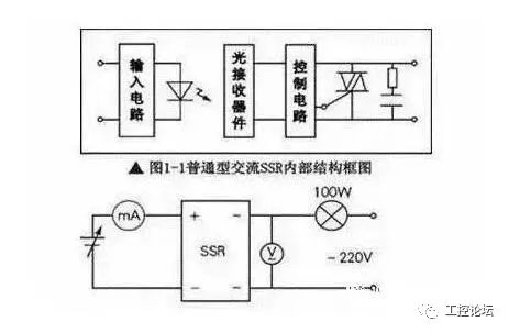

一般情况下,万用表不能判别SSR的好坏,正确的方法采用图1-2的测试电路:当输入电流为零时,电压表测出的电压为电网电压,电灯不亮(灯泡功率须25W以上);当输入电流达到一定值以后,电灯亮,电压表测出的电压为SSR导通压降(在3V以下)。(请初次使用者务必注意:因SSR内部有RC回路而带来漏电流,因此不能等同于普通触点式的继电器、接触器,请参考后面的注意事项)。

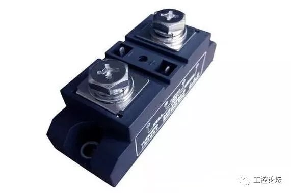

固态继电器(或其他功率模块)一定需要配散热器吗?
是的。除了电流小于6A的单相固态继电器以外,所有功率模块都需要选用合适的散热器配合使用。
9
固态继电器的发热及散热器的选择
固态继电器或模块的发热量主要跟所驱动的负载的实际电流有关,而与其本身的电流等级大小关系不大。

在散热器上安装功率模块的要点
固态继电器与散热器安装面间须涂一薄层导热硅脂。

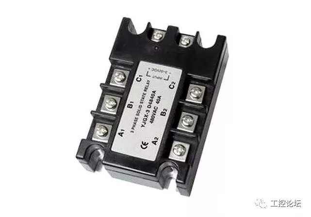

三相固态继电器(SSR)均为过零型,即三相SSR只能作“开关”,不能作“调压”。实际上三相SSR是把三个单相SSR做在一起,并用一个输入端控制。对实际负载电流不大的场合,三相SSR使用起来比较方便,但电流大时发热亦大,这时使用三只单相SSR更为可靠(因三只单独分开比集中在一起散热效果好,控制方法:三个输入端可串联或并联),另外如负载短路造成SSR损坏,三只单相SSR(一般损失一到二只)比一只三相SSR的损失要小。

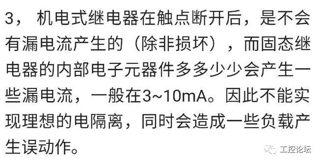

RC吸收回路的作用为吸收浪涌电压和提高静态dV/dt指标,但SSR内部的RC回路带来断态漏电流,一般来说2A-6A的SSR漏电流对10W以上功率的负载(如电机)基本无影响,10A以上的SSR漏电流对50W以上功率的负载基本无影响。另外在实际应用大感性负载场合,还可以在SSR两输出端再并联RC吸收回路以保护SSR。
有些用户如负载功率小(如中间继电器、接触器的线圈、电磁吸铁微功率电动机等负载)我们可以定制漏电流小于1mA的固态继电器。
用于功率扩展场合的固态继电器,在其内部应无RC回路,这是由于RC回路的充放电会产生误动作。
万用表电阻档测量出固态继电器交流两端电阻接近为零时,说明此固态继电器内部的可控硅已损坏。除此以外,判断固态继电器的好坏必须采用带负载的电路。

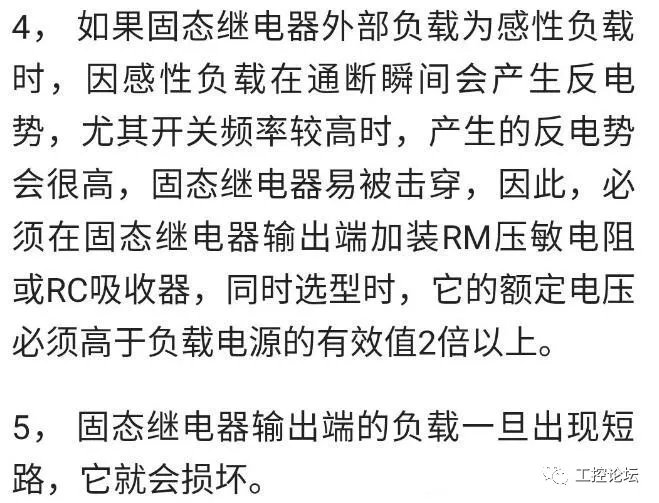

固态继电器电压等级的选取及过压保护
当加在固态继电器交流两端的电压峰值超过SSR所能承受的最高电压峰值时,固态继电器内的元件便会被电压击穿而造成SSR损坏,选取合适的电压等级和并联压敏电阻可以较好地保护SSR。
a、交流负载为220V的阻性负载时可选取220V电压等级的SSR。
b、交流负载为220V的感性负载或交流负载为380V的阻性负载时可选取380V电压等级的SSR。
c、交流负载为380V的感性负载时可选取480V电压等级的SSR(480V等级的SSR还具有更高的静态dv/dt指标);其他要求特殊、可靠性要求高的场合如电力补偿电容器切换、电动机正反转等均须选取480V电压等级的SSR。
d、交流负载的电压小于100VAC以下场合时,选择固态继电器最好向我公司咨询定制。
SSR过压的保护:除SSR内部本身有RC吸收回路保护外,还可以采取并联金属氧化物压敏电阻(MOV),MOV面积大小决定吸收功率,MOV的厚度决定保护电压值。一般220V系列SSR可选取500V-600V的压敏电阻,380V系列SSR可选取800V-900V的压敏电阻,480V系列SSR可选取1000V-1100V的压敏电阻。(注:我公司的SSR规定不能使用在大于500VAC的电网上)。
