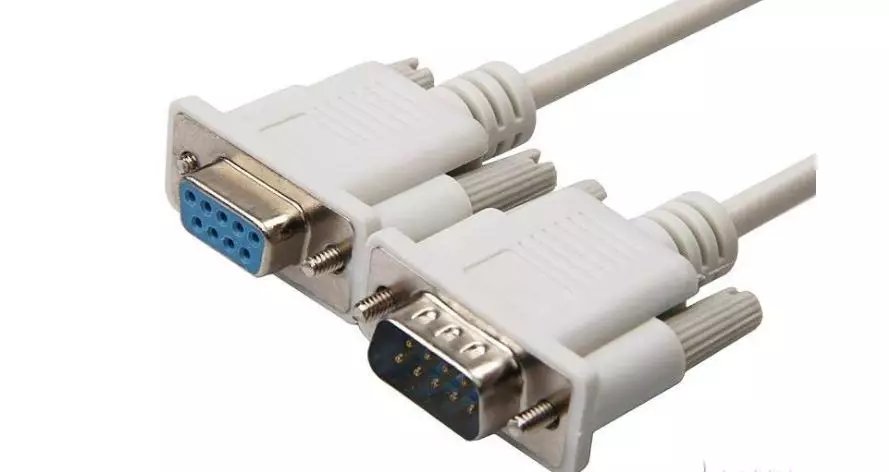

1、RS232接口:
计算机通讯接口之一,通常 RS-232 接口以9个引脚 (DB-9) 或是25个引脚 (DB-25) 的型态出现,一般个人计算机上会有两组 RS-232 接口,分别称为 COM1 和 COM2。
连接器使用型号为DB-25的25芯插头座。一些设备与PC机连接的RS-232接口,因为不使用对方的传送控制信号,只需三条接口线,即“发送数据”、“接收数据”和“信号地”。所以采DB-9的9芯插头座,传输线采用屏蔽双绞线。

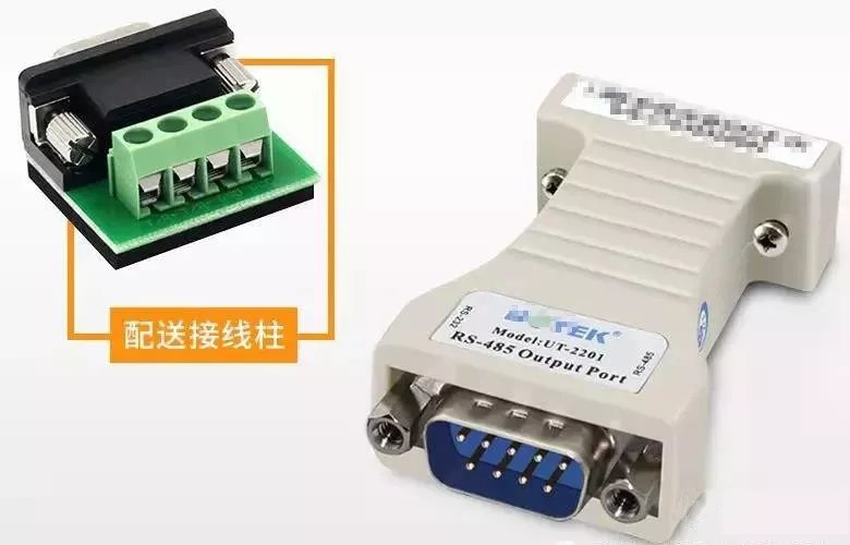

2、RS485
RS485无具体的物理形状,根据工程的实际情况而采用的接口。

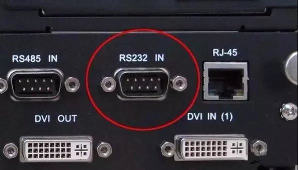

补充:即然RS232传输距离只有15米这么短,那么有什么作用呢?
其实它的应用非常广泛,可以连接各种设备,例如监控、其它的设备升级或调试等都可能需要用到它。功能与USB比较接近,随着USB端口的越来越普遍,将会出现更多的把USB转换成RS-232或其它接口的转换装置。
通过USB接口可连接更多的RS-232设备,不仅可获得更高的传输速度,实现真正的即插即用,同时解决了USB接口不能远距离传输的缺点(USB通讯距离在5米内)。
