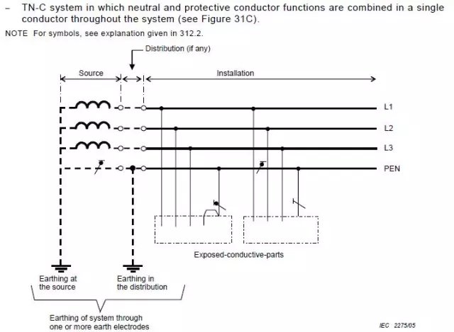

1)如果电力变压器的中性点直接接地,然后把中性线N和接地线PE合在一起以PEN的型式接入电路,这在IEC 60364和GB 16895中被定义为TN-C系统。注意PEN的称呼,叫做保护中性线,或者叫做保护接地线。见下图:
此图是IEC 60364对TN-C的权威定义。我们看到三条相线L1、L2、L3,还有保护接地线PEN此图是IEC 60364对TN-C的权威定义。我们看到三条相线L1、L2、L3,还有保护接地线PEN注意:TN-C是三相四线制。请特别注意:PEN线在引入用电设备时,首先接到用电设备的外露导电部分,也即用电设备的金属外壳,然后才接到用电设备的中性线接入端子

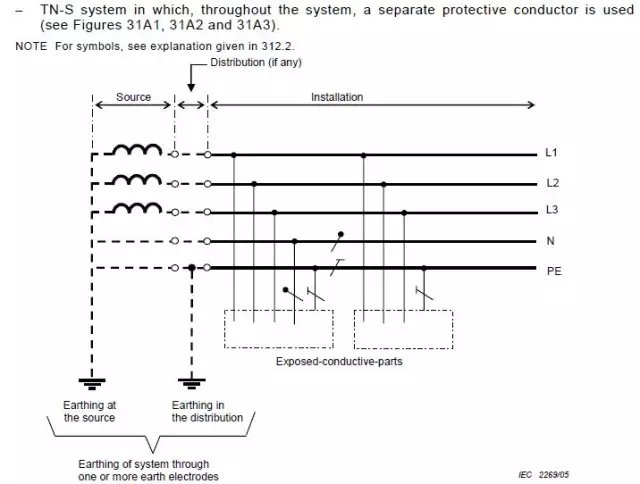

2)如果电力变压器的中性点直接接地,然后把中性线N和接地线PE分别引出,这在IEC60364和GB16895中被定义为TN-接地系统。见下图:
此图是IEC 60364对TN-S的权威定义。我们看到三条相线、一条中性线N和一条接地线PE此图是IEC 60364对TN-S的权威定义。我们看到三条相线、一条中性线N和一条接地线PE注意:TN-S是三相四线制,不是三相五线制!TN-S接地系统中,N和PE被分开了,两者的功能也单一化了。值得注意的是:PE线在负载侧是可以再次接地的。IEC 60364并没有限制PE线的接地次数。但是,PE线和N线不得再次合并,两者必须相互绝缘。利用PE线的重复接地,我们可以实现用电设备处的等电位连接技术。所谓等电位连接,是指把相关的若干用电设备的外露导电部分相互连接起来,再一点接地。当然,PE线在这里也被再次接地。这样的好处是:若发生了相线的碰壳事故,由于有了等电位连接的保护,人身安全得到了有效的保障。

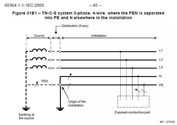

3)如果低压配电系统的接地系统是TN-C,但在电源入户前,把PEN再次接地,然后分开为PN和N,这种接地系统被IEC 60364或者GB 16895称为TN-C-S。见下图:
此图是IEC 60364对TN-C-S的权威定义。此图是IEC 60364对TN-C-S的权威定义。这种接线方式也是我们家中配电箱中的最主要接线方法。指的注意的是:PE和N一旦分开后,不得再次合并。PE和N两者之间必须绝缘。

第一,关于TN-C对于TN-C,我们从图中看到,它的PEN是合并的。这条PEN线的名称叫做保护中性线,也叫做零线。从零线的功能性来说,它的保护功能是第一位的,中性线功能是第二位的。因此当零线接入负载侧时,首先要接入保护端子,然后再引入到中性线端子。这一点,我们从IEC 60364的TN-C的负载侧图中可以明确地看到。TN-C因为少了一根线,在工程施工是具有很大的成本优势,因此为很多工程项目所采用。值得注意的是:若PEN线断线,则断点的前方其电位接近于零(要看线路长度),而断点后方的PEN线,其电位会迅速升高。其原因很简单,断点后方的PEN线电压等于负载侧三相电压的相量和。在极端情况下,断点后方的电压会上升到相电压。因此,TN-C接地系统的PEN线必须多点接地。同时,TN-C系统不允许用在有爆炸可能的环境中,例如煤矿、油库、危险品仓库等等。

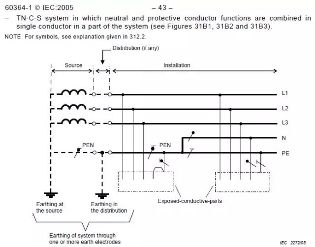

第二,关于TN-C-S对于居家和办公用电当然可以使用TN-C接地系统。IEC 60364规定,当PEN线引到入户处时,必须接地,然后分开为PE线和N线。这就是TN-C-S接地系统。我们再次认真地看看TN-C-S接地系统,如下:
注意第一个负载接在TN-C系统中,所以PEN线首先引到负载的保护端子,然后再引到中性线端子;第二个负载接在TN-C-S系统中,所以PE线引到保护端子,而N线则引到中性线端子。注意第一个负载接在TN-C系统中,所以PEN线首先引到负载的保护端子,然后再引到中性线端子;第二个负载接在TN-C-S系统中,所以PE线引到保护端子,而N线则引到中性线端子。在TN-C-S接地系统中,一旦PE和N分开,就不得再次合并。在实际使用时,如果变压器与低压一级配电设备(低压进线和馈电开关柜)的进线回路距离比较近,可以取消变压器中性点的接地。变压器引三条相线和一条N线到开关柜中,在开关柜的进线回路中统一接地。由此可以看出:真正的TN-S其实是不存在的。绝大多数低压配电网的接地系统都是TN-C-S。
