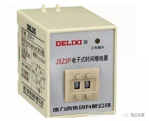

3.从上图我们可以看到一个88的数字,这里就是调节通电后延时时间,比如我们调到20秒,通电延时继电器就会在通电20秒后,通电延时继电器的常闭就会变为常开,常开就会变为常闭,所以这个功能就是调节延时时间

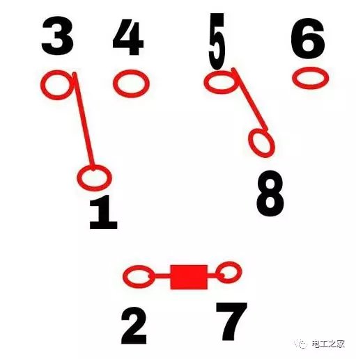

5.380伏延时继电器一般会有8个接触点,两个接触点是通电延时继电器的电压,也就是说是电源,另外还有6个接触点分为了两组跳转,如下图:

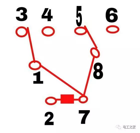

6.从上图我们可以看到2和7是时间继电器的电源,1,3,4是一组跳转接触点,8.5.6是另一组跳转接触点,意思就是通电后继电器开始延时,这时1和3是常闭点,1和4是常开点,8和5是常闭点,8和6是常开点,等通电延时继电器延时时间到了以后,1和3就会断开,1和4开始闭合,下一组跳转点同理,我们可以把他理解为一个开关,很好理解吧
7.时间继电器平时不启动时只有一根电源是长待带电的,另一根通电就会开始延时,2是长带电,7是通电后开始延时,很好理解吧,7通电以后还要给1和8的电源,这样才能联通两组跳转点也就是开关,如上图,在电动机星三角启动中我们只需要一组跳转点就可以了,不同的时间继电器接线触点也不一样,我们要看下时间继电器的侧面有线路图,要看一下,那个触点是电源触点,那个是跳转触点,哪个是常闭和常开触点才能根据需要接线,品牌不同但是原理是一样的

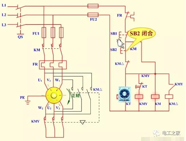

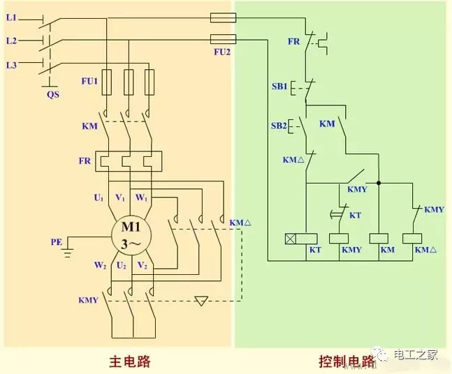

时间继电器自动控制星三角降压启动控制电路原理图
操作者必须在电动机起动结束后,按下全压运行按钮,才可进行工作。若忘记按下全压运行按钮而进行工作,将会烧毁电动机。解决的办法利用时间继电器进行自动控制。
1、电路原理图
2、电路组成
本电路由电源隔离开关 QS;熔断器 FU1、FU2;交流接触器 KM、KMY、KM△;热继电器 FR;时间继电器 KT;启动按钮 SB2;停机按钮 SB1 及电动机 M 组成。
3、技术要求
电动机启动时,电动机定子绕组接成 Y 形,降压启动,启动完成电动机定子绕组接成 △ 形,电动机全压运行。

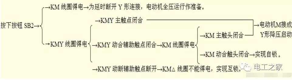

4、工作原理

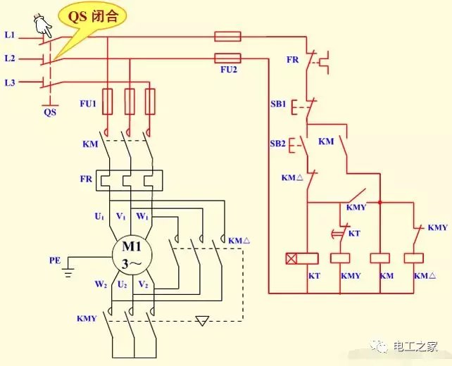

(1)合上 QS,电源引入。
(2)电动机 Y 形接法降压启动

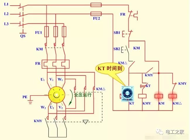

(3)电动机 △ 形接法全压运行
(4)停止
按下 SB1 电动机停止运行。
(5)停止使用时,断开电源开关 QS。
