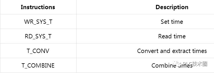

下表给出了在 S7-300/400 和 S7-1200 /1500 中输入和输出日期和时间数据所需要的指令。这些指令参见 STEP 7 (TIA Portal) 中的"高级指令 > 日期和时间"

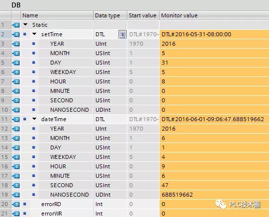

使用 S7-1200/1500  可以直接符号访问 DTL 变量结构的组件,但它无需访问间接地址或编辑绝对地址。建议将数据保存到全局数据块。在这个数据块中使用“DTL” 声明变量,输入之后点击左边的箭头符号展开这个变量。在这个 DTL 数据类型下将显示其结构组成(YEAR, MONTH, DAY, ... )及其各自的数据类型。

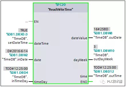

在功能 "ReadWriteTime" [FC20] 中,网络段1调用 "WR_SYS_T" 指令设置 CPU 时钟的日期和时间。在此之前,调用 “T_COMBINE” 将 “Date” 和 “Time_of_Day” 格式的数据组合为 “Date_and_Time” 的格式。网络2调用 "RD_SYS_T" 读取 CPU 时钟的日期和时间。调用 "T_CONV" 指令从 “DT” 格式中提取数据类型 “Date”, “Int” 和 “TOD”。在 OB 块 "ReadWriteOB" 中调用 "ReadWriteTime" 功能,并将 DB 块 "TimeDB" 中的变量填写到该功能的管脚上。

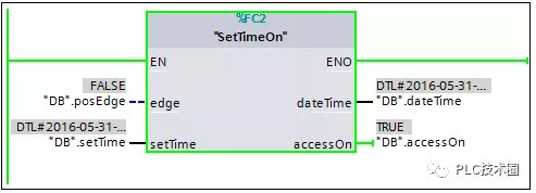

The function "SetTimeOn" [FC2] contains the two instructions "RD_SYS_T" and "WR_SYS_T" for reading out and setting the clock in the CPU. The function is called in the OB "SetTime" and parameterized with the variables of the data block "DB".功能块 "SetTimeOn" [FC2] 使用两个指令 "RD_SYS_T" 和 "WR_SYS_T" 对 CPU 的时钟进行读写。在 OB 块 "SetTime" 调用该功能块,并将数据块 "DB" 的变量填写到该功能块的管脚。

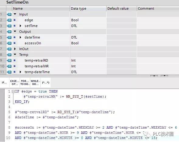

在下面的 SCL 编程中,接通时间被编程为 5 个工作日。从周一到周五,变量“Access_On” 在上午9点到上午9点一刻接收到“True” 信号,这一周的其他时间段接收到的是“False”信号。
