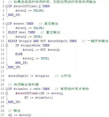

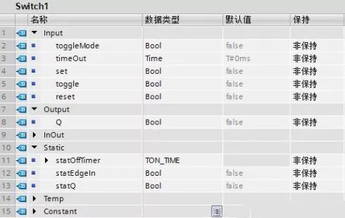

02添加FB块,建立变量。如下图:
03编写程序。如下图:

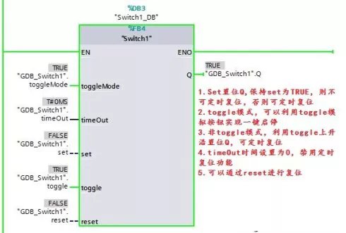

04调用并监控。如下图:

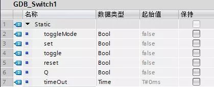

以上数据块定义了功能块的管脚全局变量。
