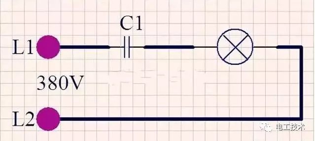

02
电容降压法
电容降压电路
如果选择灯泡规格:220V 60W
计算如下:
流过灯泡的电流:60/220V≈0.27A
电容两端电压:380-220=160V
电容阻值:160/0.27A=592Ω
根据电容容抗公式:Xc=1/(2πfC),
则:C=1/(Xc2πf)=1/(592*2*3.14*50)≈5.4uf
Xc--------电容容抗值;单位:欧姆
π---------圆周率,约等于3.14
f---------频率,我国国家电网对工频是50Hz
C---------电容值,单位:法拉
因此C1电容可以选择跟上面接近的4.7uf/630V电容规格。
注意使用时做好绝缘防护!

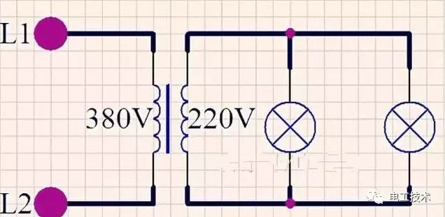

03
变压器
变压器电路
可以加一个380V变220V的隔离降压变压器。
将电压变为220V与灯泡标称电压值匹配。
