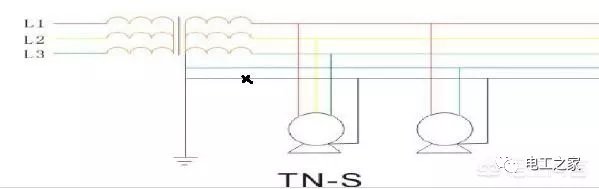

我们民用电三相五线制,三根火线、零线、地线组成我们的供电系统,家里用到的进线一般是一根火线、一根零线、一根地线,零线漏电就是零线前端断开,零线变成了火线,家里所用的电气设备承担的电压由220V的相电压变成了380V的线电压。
怎么去理解:
如图看到配电网中零线断开,但系统中的单相设备并没有断开,那么可以看到的情况是L1和零线通过单相设备的线圈和零线串联起来了,在这种情况下零线就有了和L1一样的电压值。
如果你家里接入的L2或L3相电源和零线入户,如果存在有电器设备没有断电的情况下,就等于是让三相电的相间短路了,这就是题主空开部分被短路电流烧毁的原因。
其他答友也提到了可以用地线暂时代替零线作为单相电器设备的回路,但不是非用不可不建议使用,从安全性的角度来讲地线一般都是连接在电气设备的金属外壳上,在地线作为零线使用,那么意味着地线就会流过和火线一样的电流,地线存在阻值就会产生压降U=IR。
也就是说你的电气设备的外壳会带有IR的电压值,如果电流较大,压降明显的情况下可能会造成触电事故。
