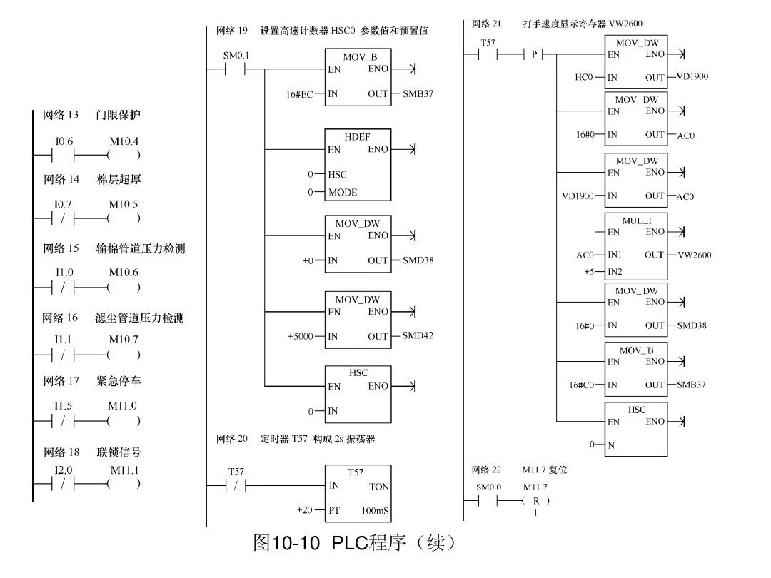

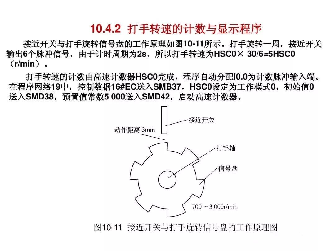

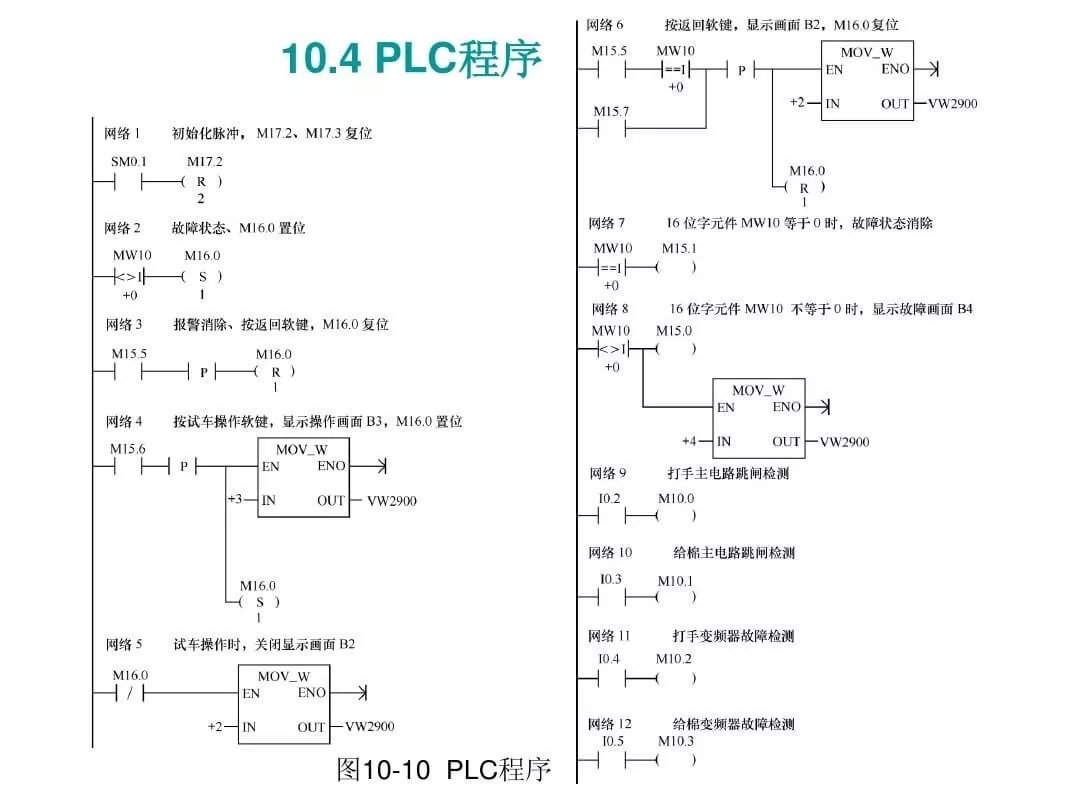

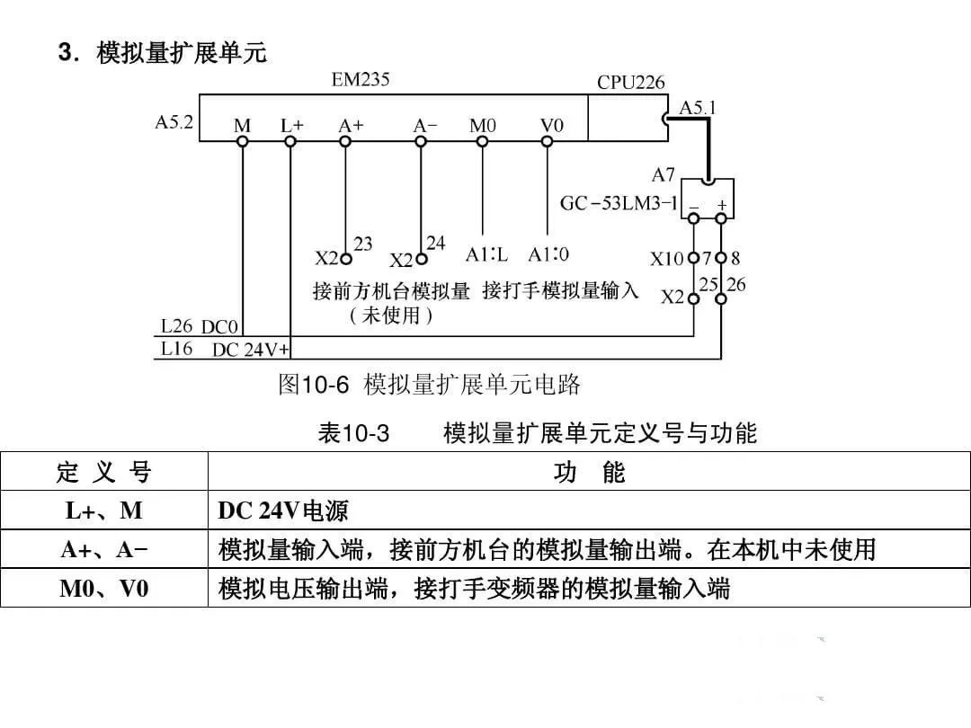

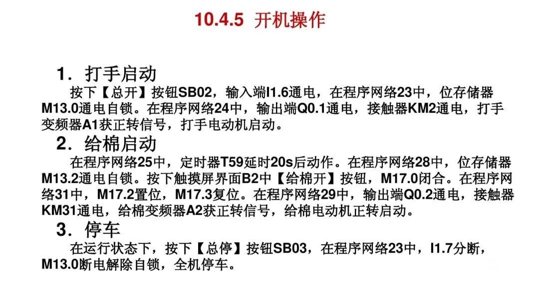

此次主要给大伙分享的是关于生活中常见的实用程序编程实例,包含了电路图组成、触摸屏实操界面以及PLC程序等等。一个完整实操案例作为参考,在学习PLC时也会有所帮助,让大伙在PLC、触摸屏和变频器三者之间有更进一步的认知。
