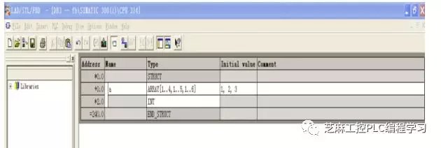

例:全局共享数据块 DB3 中新建一个变量,变量名为 a,变量类型为 ARRAY[1..4,1..5,1..6
INT。

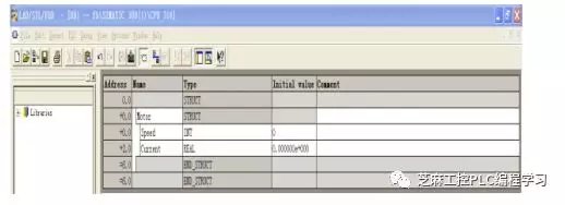

例:在共享数据块 DB1 中新建一个上面的结构
