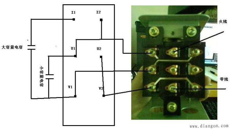

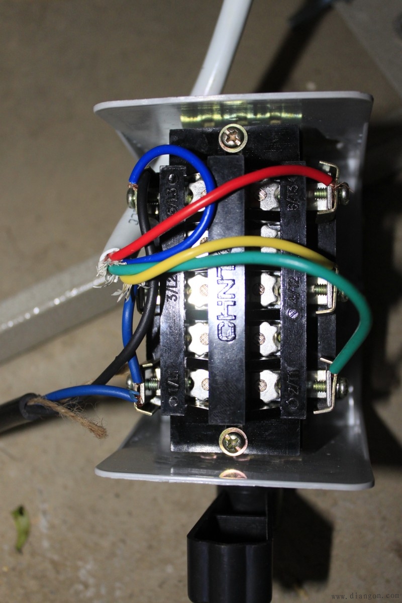

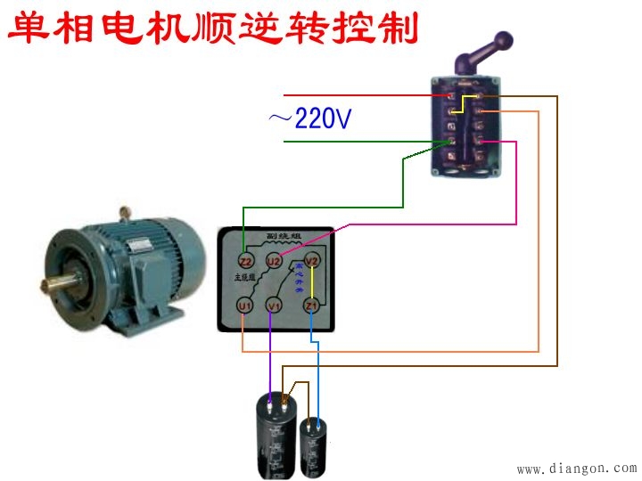

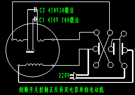

两相电的电机一般有两种情况,怎么区分呢?您只要打开电机上面的接线盒就可以看到,共有6个接线端并且其中有两片小铁片连接4个接线端,这4个接线端就是我们要接线的端点,另外两个接线端没有小铁片连接。没有小铁片连接的接线端就是我们区分电机两种情况的关键。现在来看怎么区分及接线这两种情况,区分后您只要按照对应的情况接线就行。
情况一:观察另外两个没有被小铁片连接的接线端是靠电机前端(转轴方向)还是电机尾端(风扇方向),列如是在转轴方向这边,请按照如图《电机一情况》220伏单相电机倒顺开关方法接线;
情况二:没有被小铁连接的接线端在风扇方向这边,请按《电机二情况》这种接线方法接线。在接线时,电机接线端的小铁片需要去掉。
注明:此图是简单式接线方法,上面的9个圆点的是倒顺开关,接线时开关柄朝上。下面6个圆点的是电机,电机转轴方向向左。一般电机接好后试机,倒顺两个方向都要试一下,如电机有异样应注意随时拔掉插头。另外:注意安全!
A/B/C是电源进线
D1/D2/D3是电源出线可以接用电设备
