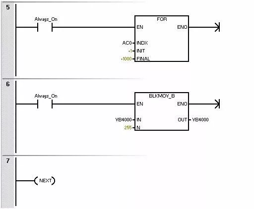

不管什么CPU,什么编程语言,都有循环语法,可以用于实现循环。当然,很多时候,语言对循环支持的并不够理想。通常还要有指针,间接寻址等配合。所以在PLC编程中,属于难度比较高的题目。

首先看1,你只要用类似FOR…NEXT的循环语句,对CPU的工作量其实是没有多少改善的。循环100次,和写100行,并没有区别。真的循环周期数太大的时候,一样要当心OB1循环超时。
关于2,减少代码数量需要有足够多的循环周期。如果只有5个对象或者更少,为了做循环,还要精心准备输入和输出接口,最终反而程序代码量多了。

回顾我自己十几年做过的PLC程序,真正用过循环编程的场合,少之又少。印象中比较深的,是处理仓库类数据,用到了循环。但因为循环量太大,尽管开始是用循环语句实现的,但后来发现导致CPU的循环周期过长,而因为也没有什么实时性要求,最后还是改为异步循环,借由OB1的循环周期来实现了。
所以,关于循环语法,我的原则是,少用循环。只要能不用循环,就尽量别用循环。
