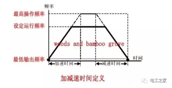

加速时间是指变频器从【输出最低频率】(可设置如台达01-00参数)加速到【最高操作频率】(可设置,如台达01-05参数)所需时间。
减速时间是指变频器从【最高操作频率】减速到【输出最低频率】所需时间。

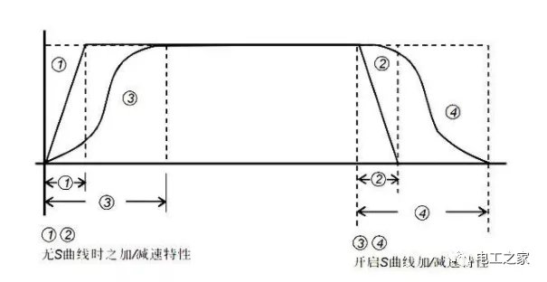

下图是有无S 曲线时加减速特性对比。
有无S 曲线时加减速特性对比
