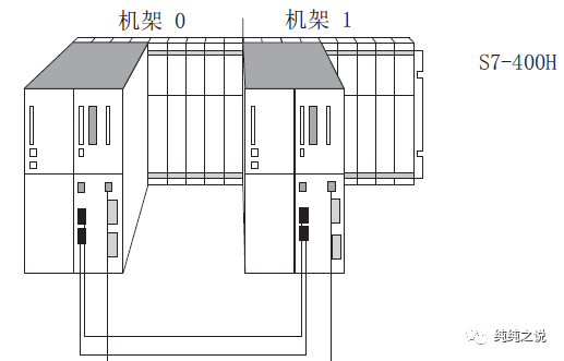

一:现场系统
一个S7-400H冗余自动化系统,由下面组件组成:
1 个UR2–H 机架
2 个PS 407 10 A 电源单元
2 个H–CPU(CPU414-5H)
2个4M存储卡
2 根光缆
2个CP443-1模块
2个输入模块
2个输出模块
二、现场工况
主CPU正常运行(如该CPU之前为备用状态,则切换为了主状态),备用CPU故障,报警灯显示如图一所示,备用PLC所有灯闪烁,频率约为2HZ。
说明:对于冗余的2个相同子系统,这里用主和备用以区别,即“主”和“热备”双通道容错系统。

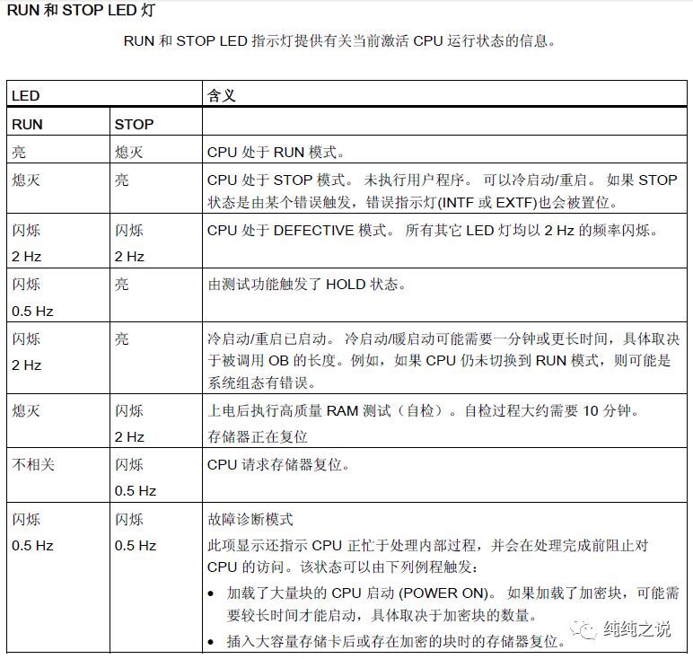

三、原因分析
从手册判断,故障CPU进入DEFECTIVE 状态。故障原因可能有2种,一种是CPU模块本身的硬件故障;另一种是CPU模块软件故障(比如模块操作系统);我们先按照软件故障处理,不行则认为是硬件故障,需要返厂送修。其中软件故障的原因可能为:程序冗余同步过程中出现不一致、CPU固件版本需要更新等。
