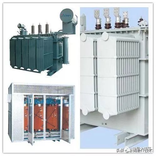

1.变压器的原理
变压器是利用电磁感应的原理来改变交流电压电流的装置,主要构件是初级线圈、次级线圈和铁芯(磁芯)。下图是几种不同外形的变压器。

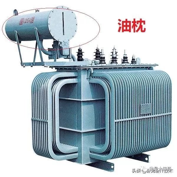

6.储油柜(油枕)的作用
油枕(储油柜)装在油箱的斜上方,有油管和油箱相通。当变压器油的体积随油温变化而膨胀缩小时,油枕起着储油和 补油的作用。防止油和空气接触而被氧化和受潮。油枕上装有油标管,有的还装有液位指示,用以观察油位的变化。

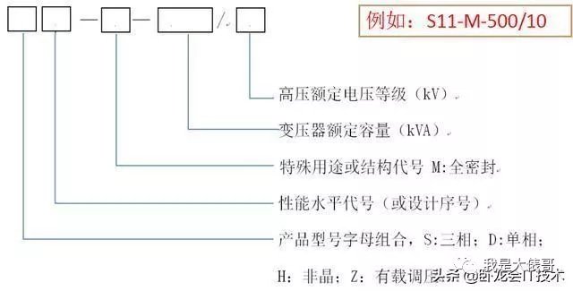

9.变压器型号的表示方法
基本型号:S
设计序号或性能水平代号:11
额定容量:500KVA
高压侧电压:10KV

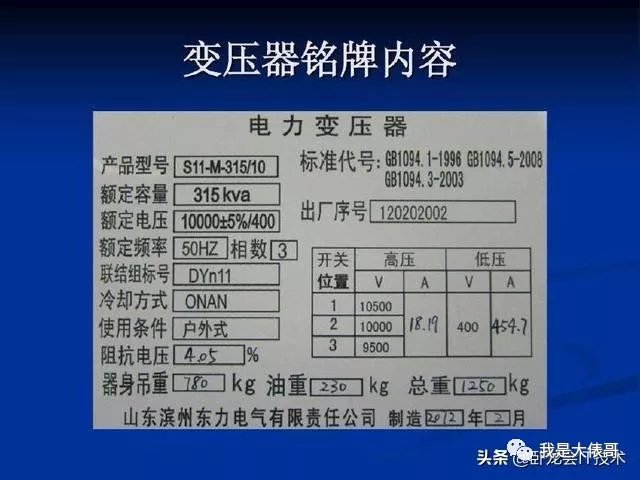

10.铭牌上有哪些主要技术数据
变压器一二次额定电压,额定容量,接线组别,一次、二次额定电流,变阻抗电压,分接开关调整电压范围、使用环境条件、变压器油的型号及重量等。

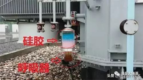

11.吸湿器(呼吸器)的作用是什么?
A.由于变压器在运行中温度会随时变化,导致变压器内部的油位升高或降低,必须将气体排出,否则压力会升高;可以理解为呼吸的过程,在此过程中起到防止油和空气直接接触劣化的作用。
B.在油的呼气通道上加装硅胶罐,变压器呼吸通过硅胶,排出的水分被吸收,水分到一定程度,硅胶的颜色会由蓝变红,此时需更换硅胶。图中所示。

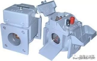

12.什么是瓦斯继电器?作用是什么?
瓦斯继电器(又称气体继电器)是变压器所用的一种保护装置,装在变压器的储油柜和油箱之间的管道之间,利用变压器内部故障而使油分解产生气体或造成油流涌动时,使气体继电器的接点动作,并通过内部电气常接点发出“重瓦斯‘跳闸信号,和“轻瓦斯”’报警信号给值班人员,提醒变压器已经不正常或故障。
