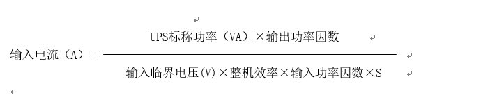

二、UPS输入电流的计算方法
   首先要看下输入电流的计算公式:
其中:S:三相UPS=3,单相UPS=1
例1:
已知:UPS功率:100KVA,输入临界电压:176V,输入功率因数:0.99(高频机都可以近似取1,工频机取值0.85),整机效率:0.95,S=3,输出功率因数:0.8。
计算结果如下:
                           100000×0.8
输入电流(A)= ——————  =160A
                         176×0.95×3*1
这里以工频机输入功率因数作为计算。
例2:
已知:UPS功率:6KVA,输入临界电压:176V,输入功率因数:0.99(高频机都可以近似取1,工频机取值0.85),整机效率:0.90,S=1,输出功率因数:0.7。
计算结果如下:
                         6000×0.8
输入电流(A)=——————  =30A
                         176×0.9×1

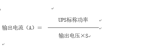

三、UPS输出电流的计算方法
  我们先来看下输出电流的计算公式:
S:三相UPS=3,单相UPS=1
举例:
已知:UPS功率:100KVA,输出电压:220V,S=3(三相ups)。
计算结果如下:
                         100000
输出电流(A)=————=152A
                         220×3
这里面补充下,什么是标称功率?      标称功率是厂家标称的功率,,最大功率是产品的实际最大功率,产品的实际功率一般不是整数, 比如说是511.3瓦, 厂家不可能把这个小数都标出来的, 很有可能就标500瓦,那么标称功率就是500瓦,也就是就近取整。
