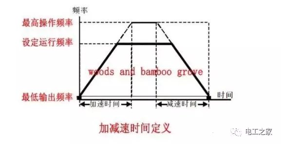

加速时间是指变频器从【输出最低频率】(可设置如台达01-00参数)加速到【最高操作频率】(可设置,如台达01-05参数)所需时间。
减速时间是指变频器从【最高操作频率】减速到【输出最低频率】所需时间。

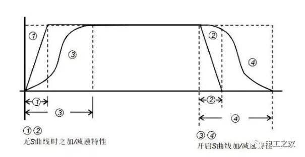

在不知道电机负载轻重的情况下,上述设置方法应该是较合理的,如果认为设置过程还是较繁琐或没有能力设置好,有一些变频器如台达某些型号(如VFD-B+)提供了【最佳化加减速选择,参数号:01-15】及【S 曲线缓加减速选择,参数号:01-16、01-17】。具体设置方法请参阅有关资料。
下图是有无S 曲线时加减速特性对比。
有无S 曲线时加减速特性对比
