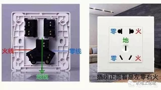

简单解释一下插座上地线的作用
地线的唯一作用,就是防止电器外壳带电——地线的一端通过三脚插头连接电器外壳,另一端通过接地体连接大地。使电器外壳上的电位始终与大地相同——为零。

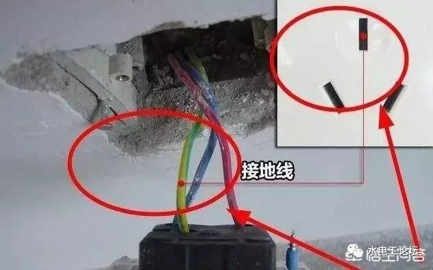

(下图,未接地线的插座)

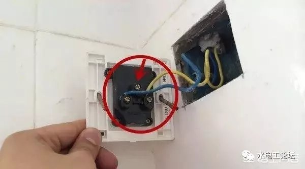

没有地线
所以我们说,没有地线会有什么危害?当然就是电器外壳电位升高后,无法及时降低到零,导致人体触电咯(不光是对人体有危害,还有可能烧毁设备)。不过这里需要注意两个问题:
