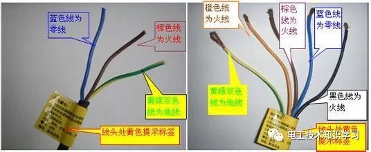

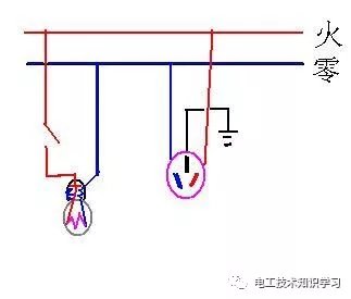

火线(L)颜色须用红色、黄色、绿色;零线(N)颜色须用黑色、蓝色;地线(PE)颜色须用黄、绿双色线。面对3孔插座,左零,右火,中间地线。

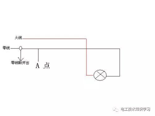

如果在家中:通电,用电笔测,会亮的全是火线。将总开关处的零线断开,只接通火线,将家中的灯打在开的位置,用电笔测,刚才不亮,现在亮的全是零线。剩下不亮的全是地线。

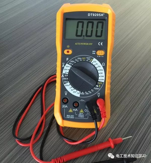

万用表。将万用表置于交流档500v,手捏一表笔,另一表笔分别触接电源线,有电压高的是火线,低的是零线,电压为0的是地线。零线对地电阻小于4欧为可靠接地。用万用表置于交流档地250v测火线与零线、火线与地线的压差,两值相差在5v以下为可靠接地。

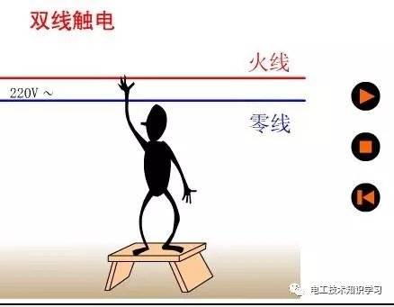

人体直接或间接跟火线连通时会发生触电事故:(1)直接站在地上接触火线(或与火线相连的导体),会发生触电事故;(2)站在绝缘凳上一手扶墙,另一手接触火线会发生触电事故;(3)站在绝缘凳上一手接处火线,另一手接触零线会发生触电事故。
总之,只要人体的一部分直接或间接接触火线,而另一部分不论是接触大地还是接触零线,都会发生触电事故。
