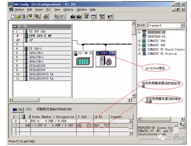

一、硬件组态变频器
在STEP7软件中创建一个项目,再硬件组态该项目,并建一个PROFIBUS-DP网络,变频器在PROIBUSDP->SIMOVERT文件夹里进行组态,并设定好通讯的地址范围。如下图所示:

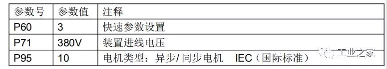

四、变频器参数设置
变频器的简单参数设置如下表

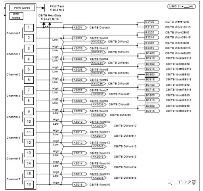

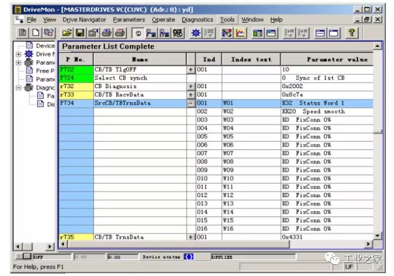

对于写变频器的数据是与变频器的k3001~k3016(参见变频器使用大全功能图120)建立对应关系,读变频器的数据则是与变频器的参数P734建立对应关系。如下图所示:
即DB15.DBW12~DB15.DBW22对应P734的W01~W06。B15.DBW0~DB15.DBW11对应k3001~k3012。PLC读取变频器的数据可以通过设置参数P734的值来实现,PLC写给变频器的数据存放在变频器数据k3001~k3012中,在变频器的参数设置里可以进行调用,从而建立了彼此的对应关系。
