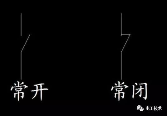

什么是常开
常开的意思就是说触点是断开的,不联通的,常闭的意思就是说触点是联通的,常开和常闭一定要充分理解才可以。

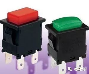

下面我们再了解一下按钮:
按钮都有一组常开和一组常闭,停止按钮我们要接常闭触点,启动按钮我们要接常开触点,按钮按下常开变为常闭,常闭变为常开,按钮松开常开和常闭又回到原来的位置,这个很好理解吧!

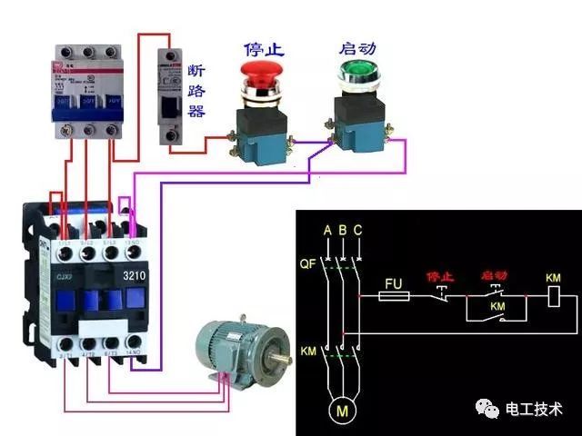

接触器自锁电路图还有很多元件,比如热继电器,熔断器,指示灯等等,这些原件我以后会一一讲解,今天我们主要讲解自锁接线,如果原件太多你们可能不好理解,所以我们把接触器的元件去掉,只讲接触器自锁。
380伏接触器自锁主触头接线上方三个接三相电源,下方接负载端,线圈A 1跟接触器L 1联通也就是线圈A 1长带电,我们通过控制接触器线圈A 2电源来达到控制接触器的目的,电源L 3经过断路器或者熔断器到了停止按钮,停止按钮我们要接常闭触点,也就是一直联通的,然后电源到了启动按钮常开点,启动按钮常开点出来到了接触器辅助触头上方,又跟接触器线圈A 2联通(如图)。
然后启动按钮常开上线又分出一根线到了接触器辅助触头下方,这根线是很重要的,因为停止按钮我们接的是常闭,不按它就是一直联通的,所以辅助触头下方是常带电的。
下面我们说一下原理:
我们按下启动按钮,启动按钮常开变为常闭,所以电源通过辅助触头上方到了线圈A 2处,这时线圈A 1和A 2形成了380伏电源,所以接触器开始吸合,接触器上下触点联通,电动机开始运转,但是我们松开启动按钮,启动按钮又会变为常开,也就断电了,接触器不能正常运行,这时接触器辅助触头下方触点长带电的就起作用了。
因为我们按下启动按钮时接触器已经吸合,辅助触头也已经吸合,所以辅助触头下方电源也开始给线圈A 2送电,所以启动按钮松开,辅助触头下方还在送电,这样接触器就形成了自锁,而我们按下停止按钮,电源断电接触器断开,所以辅助触头下方电源也就不起作用了,这就是接触器自锁的原理。
明白了实物接线以后我们再看电路图就很容易理解了,右方是接触器自锁电路图,A B C 分别电表三相火线电源,Q F 开关,KM 是接触器,FU 是熔断器,KM 带个方口就是接触器线圈电源,按钮的位置,连在一起的是要接常闭,分开的是要接常开,圆圈M 是负载电动机,根据实物接线图再结合自锁电路图!
