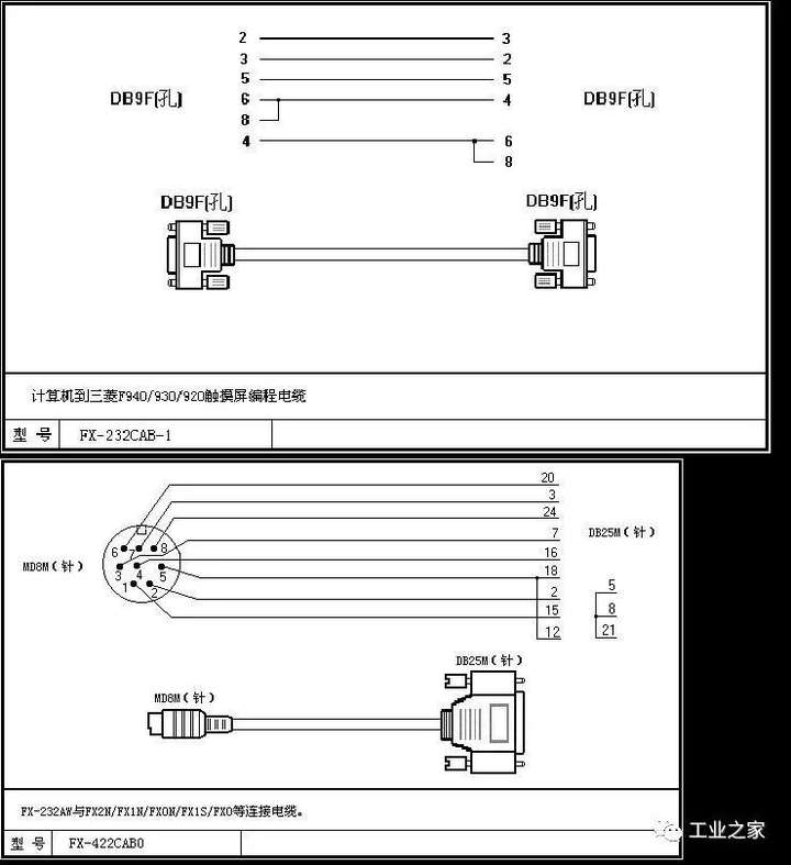

三菱PLC编程电缆接线图
此次给大家分享一下关于三菱PLC编程电缆连接线的接线图,让大伙也掌握制作编程电缆,值得认真学,到时用到也方便!
RS232接口的三菱Q系列PLC编程通讯电缆
计算机到FX-232AW/FXON-232ADP/50DU连接电缆
FX0xs/FX0n/FX2n/FX1n等PLC到A970G0T人机界面连接电缆

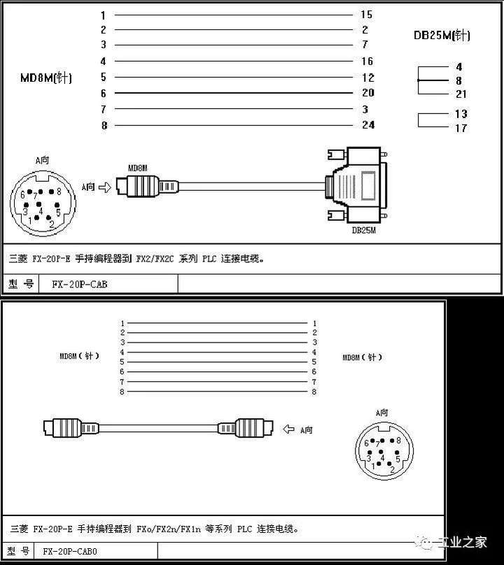

三菱FX-20P-E手持编程器到FX2/FX2C系列PLC连接电缆
三菱 FX-20P-E手持编程器到FX0/FX2n/FX1n等系列PLC连接电缆。
三菱FX0/FX2n/FX1n等系列PLC通用适配电缆。
三菱FX2/A系列PLC同人机介面F940/F930/F920相连电缆。
计算机到三菱F940/930/920触摸屏编程电缆。

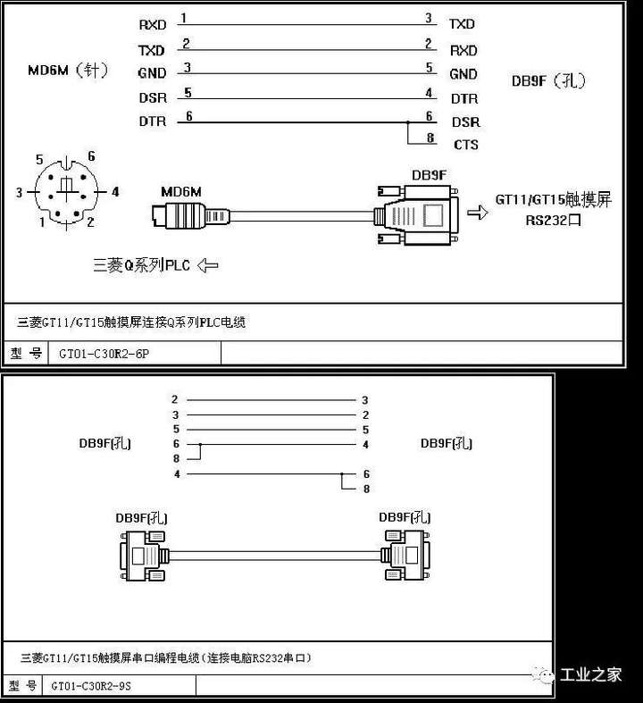

三菱GT11/GT15触摸屏连接Q系列PLC电缆。
三菱GT11、GT15触摸屏连接FX2、FX2C、A、QnA系列PLC电缆
