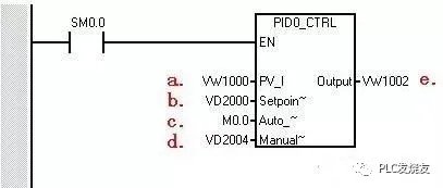

S7-200SMART中,考察如下 PID 控制子程序:
图 1. PID 向导生成的指令
图中:a、过程反馈量 ;b、设定值,实数 ;c、自动/手动控制,“1”=自动,“0”=手动 ;d、手动控制输出值,0.0 - 1.0 之间的一个实数;e、PID 控制输出值。

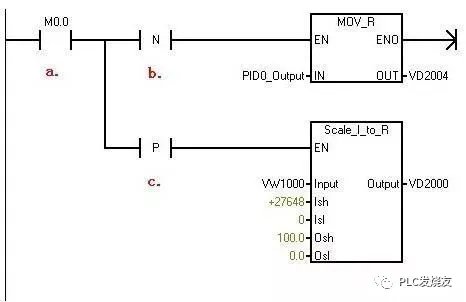

要实现无扰动切换,必须:
  • 在从自动向手动切换时,使手动输出值(VD2004)等于当前的实际控制输出值;
  • 在从手动向自动切换时,使设定值相当于当前的过程反馈值。
为此,可编写类似下图所示的程序,放在 PID 控制子程序之前:
图 2. 无扰切换处理程序
图中:
a、自动/手动切换控制点 ;
b、从自动向手动切换时,使手动输出值等于实际当前值 ;
c、从手动向自动切换时,把当前反馈量换算为相应的给定值 。
