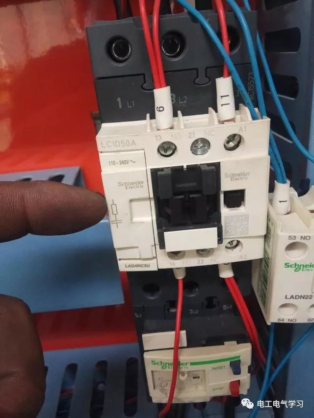

现在有很多的朋友都是在做工控的,很多控制都是用PLC来完成的,现在的工业环境,有很多地方都不是很好,如厂房不大,里边满满的都是设备,再加上对用电安全的认知不是太多,有很大一部分厂房都是没有地线的,容易发生一些意想不到的危险,如触电!地线的作用不仅可以防止触电的发生,而且还对设备的干扰有一定的抑制作用,一些数控设备都要求必须单独接地线。对于干扰问题,是很难解决的,但是可以通过一些方法来有效的抑制干扰,今天介绍的就是接触器对PLC干扰的抑制方法故障的现象为:设备由PLC控制,油泵电机启动会使PLC故障报警输出为ON,使设备无故障停机。这里就要从控制油泵的接触器说起,接触器是由线圈控制的,线圈会产生感应电动势,会串到控制电路中去

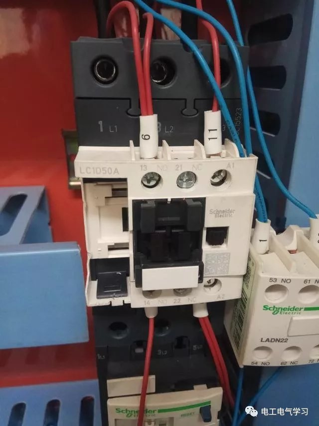

解决的办法是如上图接触器所示,左边部分有一个可以拿下来的盖,重点就在这里,这个地方是用来做什么的。答案见下图

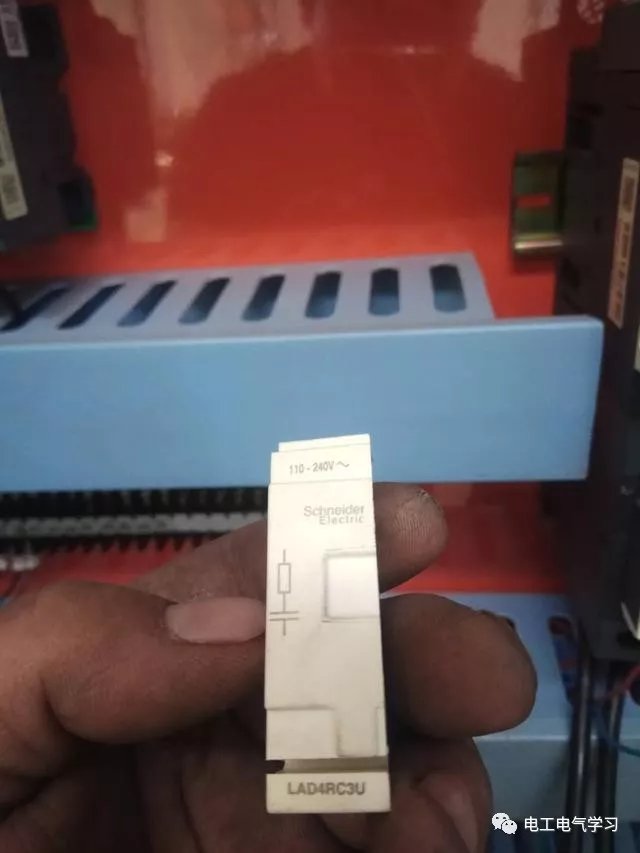

用来放这个东西的。阻容抑制器。
安装完之后完全看不出它的存在。这个可以很好的抑制接触器对PLC的干扰
