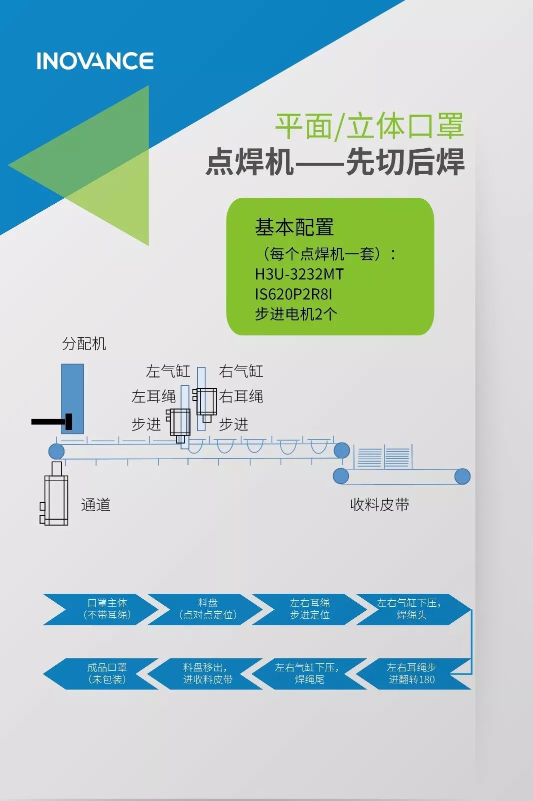

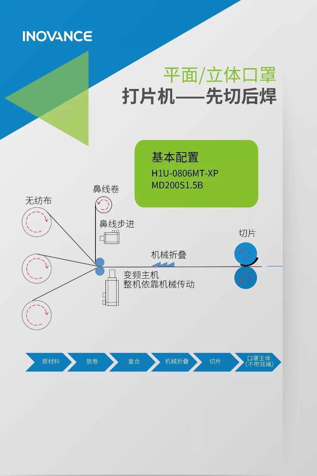

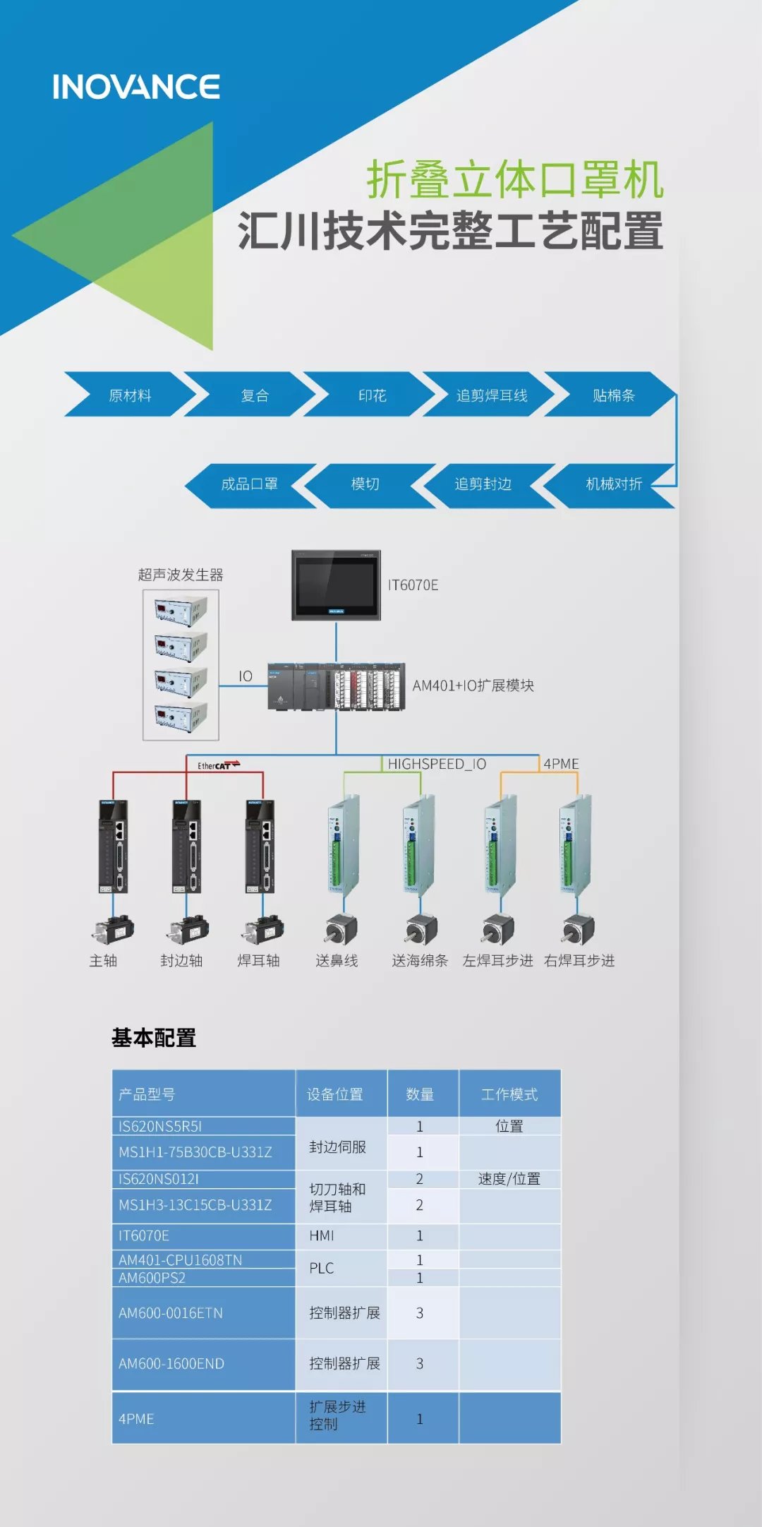

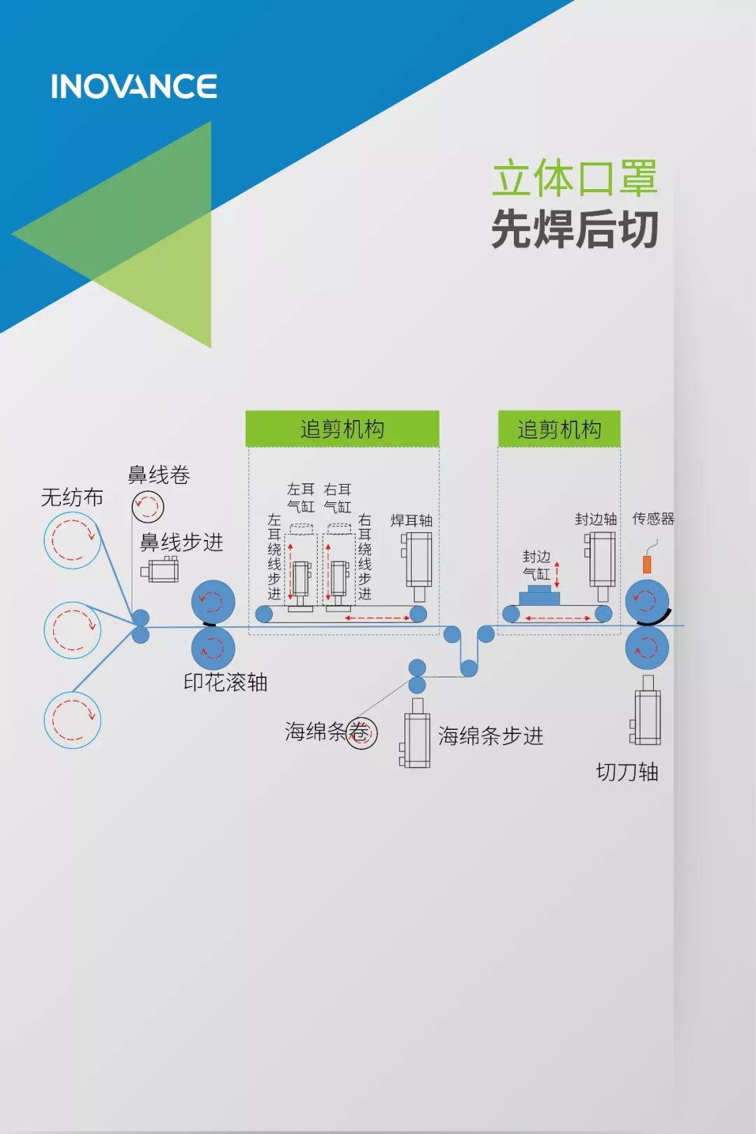

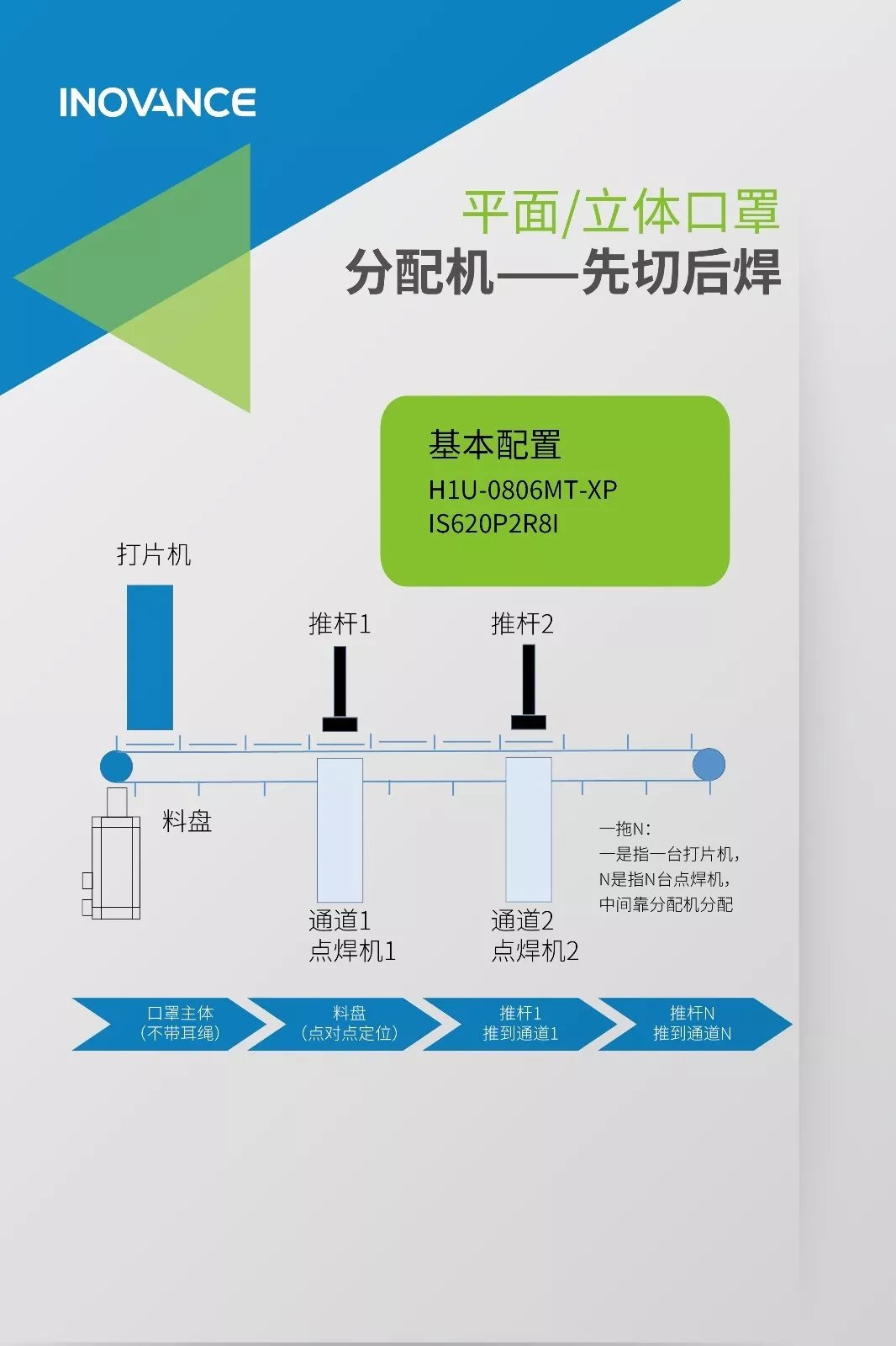

针对平面医用口罩和N95立体口罩,汇川通过深度解析工艺流程,制定了针对不同品类口罩生产的电气方案。
不同种类的口罩有不同的产线工艺
平面口罩产线设备分解
左右滑动查看更多
视频详解这套产线先切后焊的关键所在
立体口罩产线工艺流程
视频详解
针对以上两套目前主流的口罩产线,由于不同厂商的机械设计存在差异,汇川也会根据实际情况进行方案的调整。
