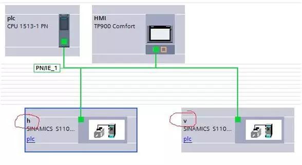

1系统配置系统硬件配置表以及网络视图
CPU 1513-1 PN 6ES7 513-1AL00-0AB0
TP900 Comfort 6AV2 124-0JC01-0AX0
SINAMICS S110 CU305 PN V4.4 6SL3 040-0JA01-0AA0

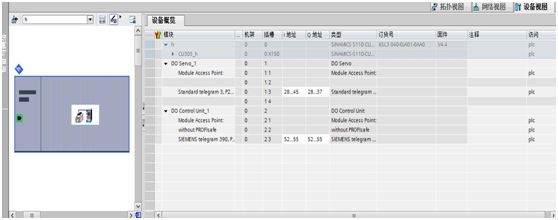

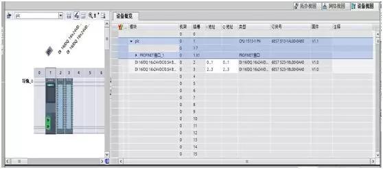

2PLC系统组态、工艺轴组态
A、PLC组态
B、水平轴组态
C、垂直轴组态

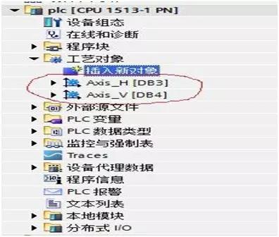

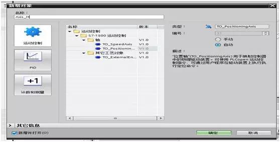

D、插入工艺对象Axis_H和Axis_V

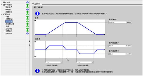

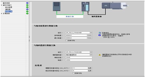

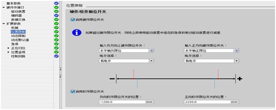

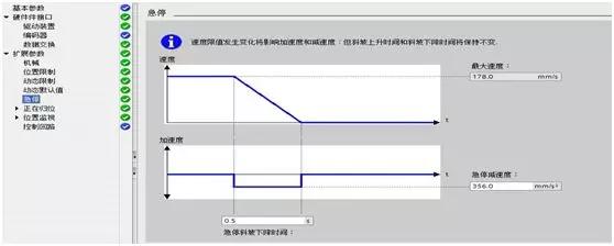

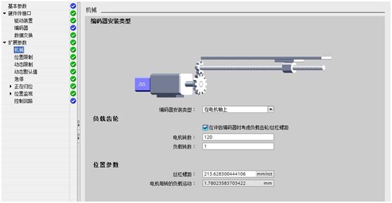

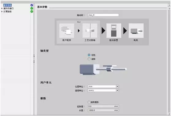

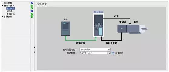

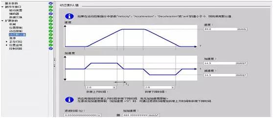

E、工艺对象Axis_H组态
注意:报文需与Starter里面组态报文一致;参考转速、最大转速、单转步数、转数、GN_XIST1、GN_XIST2均可在Starter在线后参数里面查看。
减速比,螺距均按实际情况计算所得。
软、硬限位在调试初期可以不组态,等后期完善再添加即可。
F、工艺对象Axis_V组态同上

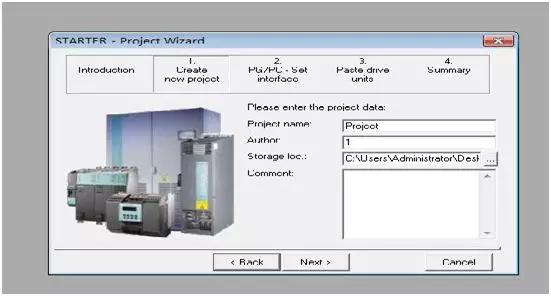

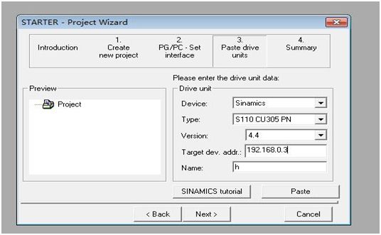

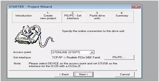

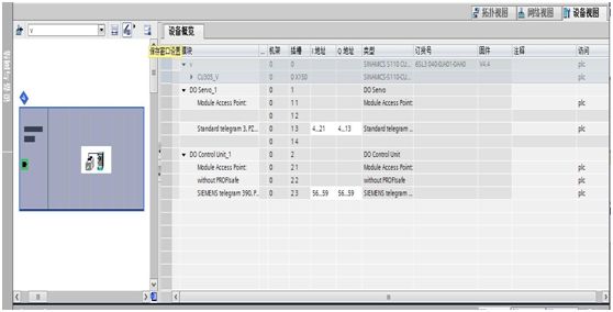

3Starter组态
A、新建一个项目
Config drive unit

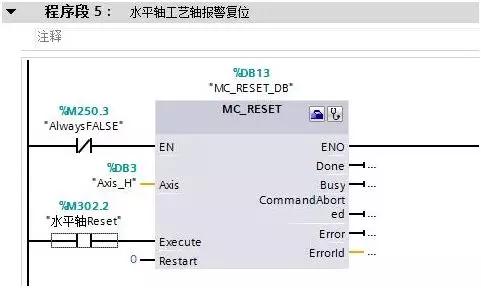

D 、工艺报警复位程序编写

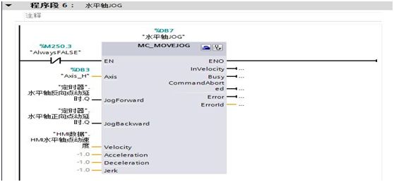

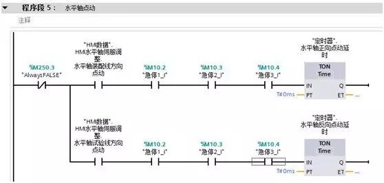

E 、点动程序编写

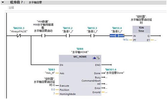

F、回零程序编写

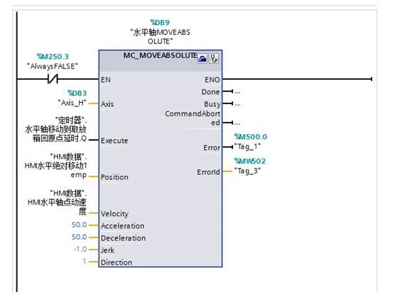

387
