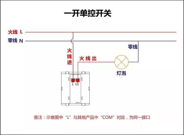

一、开关接线图一开单控开关接线图

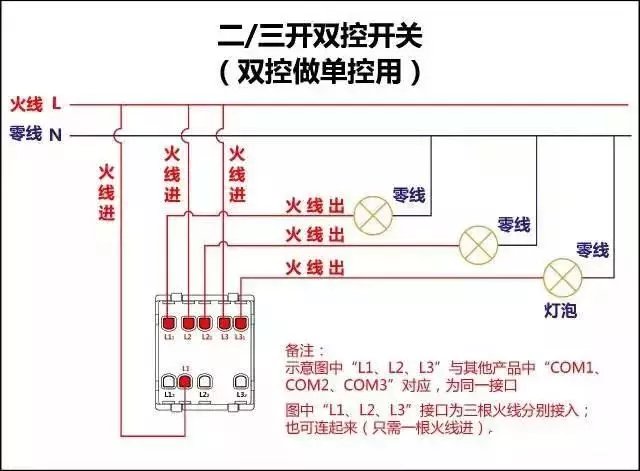

二三开双控开关接线图

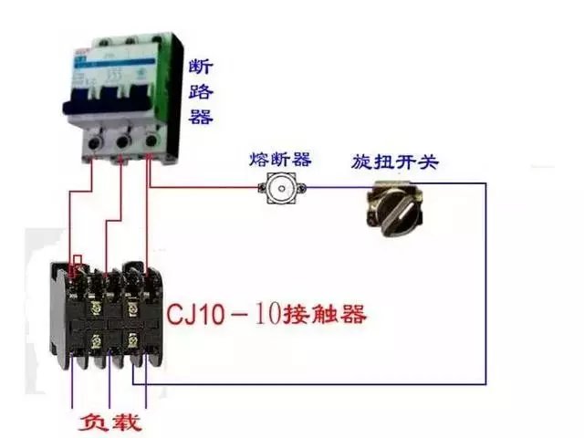

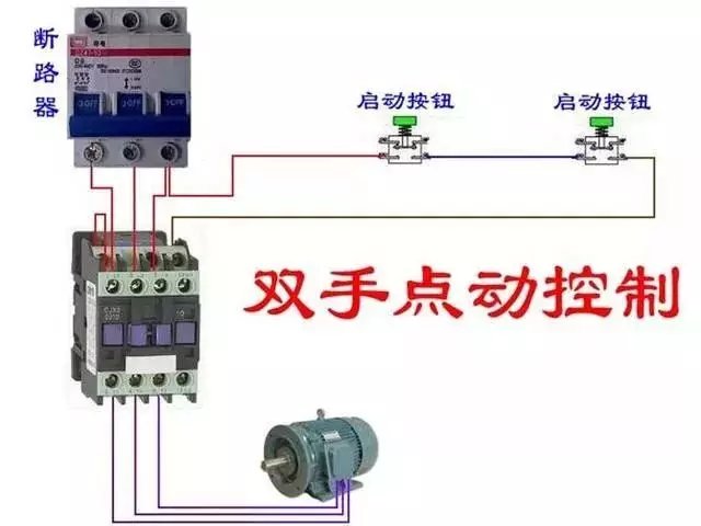

二、断路器、接触器控制回路:

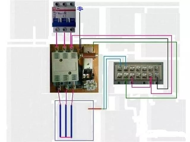

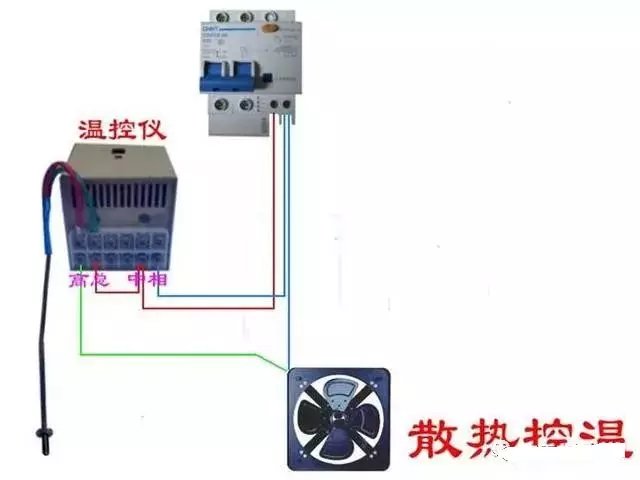

三:热电偶

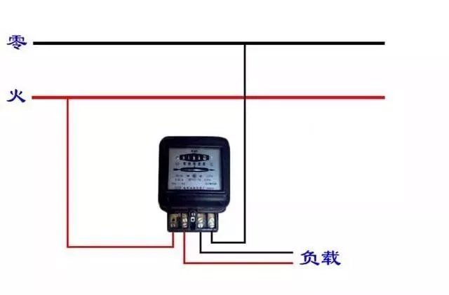

单相电能表的接线

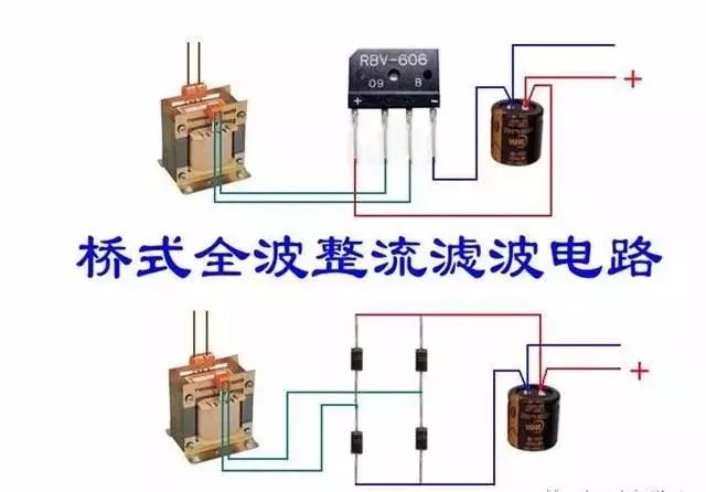

桥式全波整流滤波电路(如图)

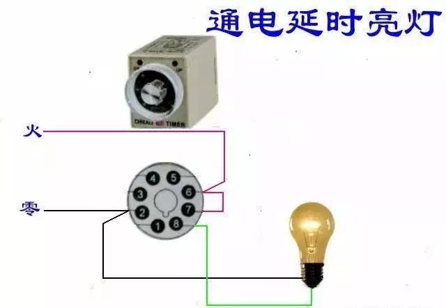

通电延时亮灯(如图)

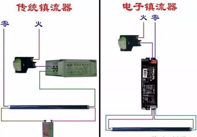

传统镇流器和电子镇流器(如图)

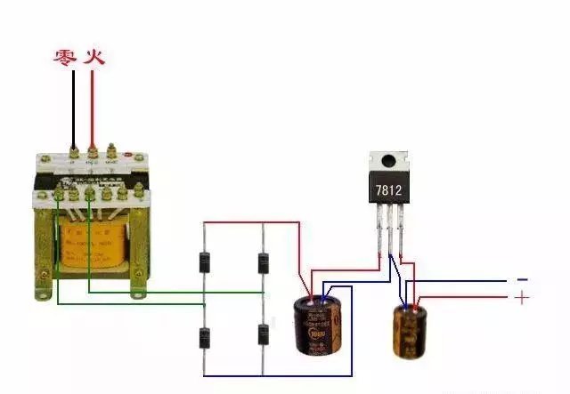

桥式全波整流滤波电路(如图)

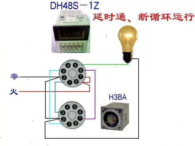

延时通、断循环运行(如图)
