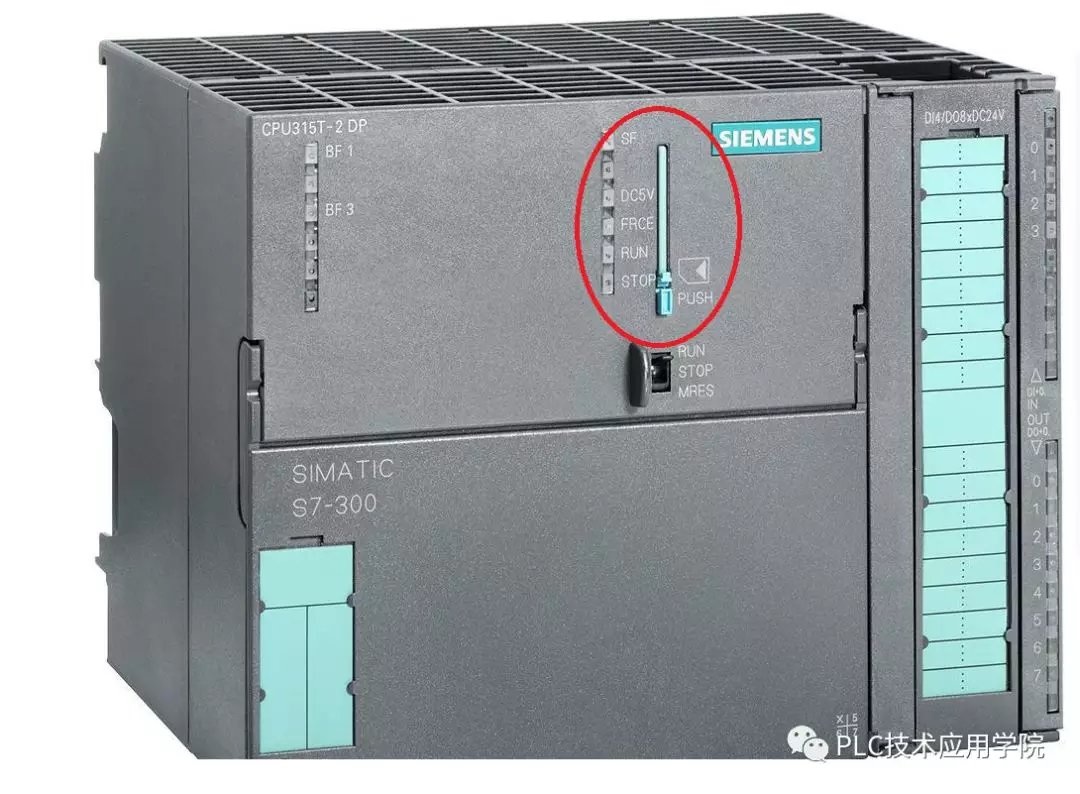

MMC卡
MMC卡插在CPU上
西门子PLC使用存储卡来保存用户的程序和数据,例如:在西门子PLC S7-300系列中,通常使用MMC卡,用户把程序的逻辑和数据保存在MMC卡中。在由西门子PLCS7-300系列组成的控制系统中,必须使用存储卡MMC来使得西门子PLC正常运行。在使用过程中,用户需要将编程软件组态好的逻辑写入到存储卡中,从而保证系统的正常运行。将程序写入存储卡的方式有多种,本文下面就来介绍一下这些方法,供用户在调试过程中参考使用。
