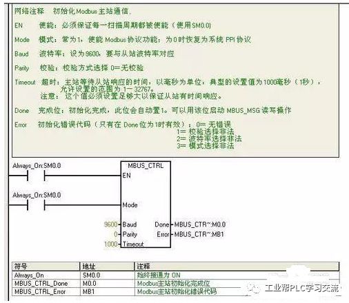

2、 200PLC主站程序 第一步初始化,复位modbus库完成位,初始化完成后,启动读写指令m0.1置位

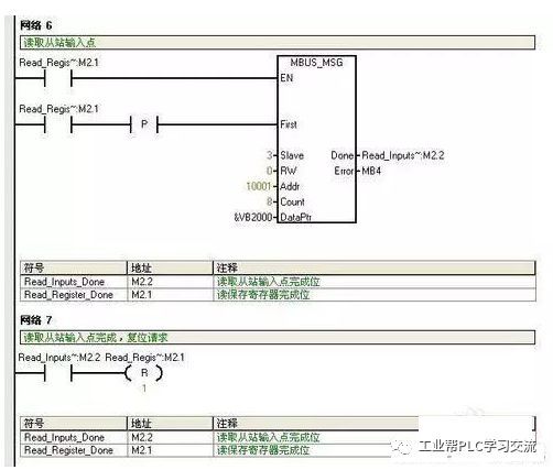

4、 M0.1置位读取从站数据,读取保持寄存器40001-40008 8个数据根据数据格式写入&VB1000,如40001 40002为32位浮点数,则保存在VB1000 VB1001 VB1002 VB1003中,依次类推,读取完成M2.1置位,复位读取从站保持寄存器M0.1 M2.3
5、 读取输入寄存器,读取完成M2.2置位,复位M2,.1

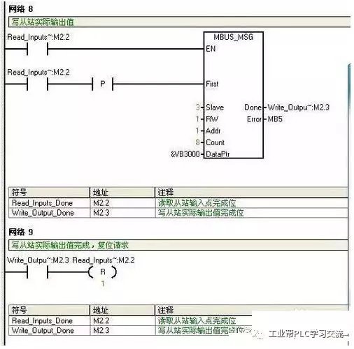

6、 M2.2置位,写数据开始,VB3000写入00001中,写完成,M2.3置位,开始读,M2.2复位
