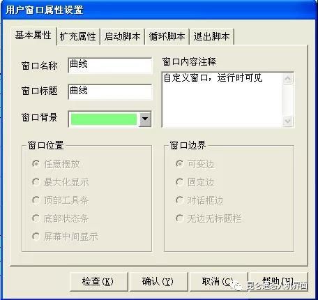

打开MCGS组态工平台单击“用户窗口”,在“用户窗口”中单击“新建窗口” 按钮产生一个新窗口,单击“窗口属性”按钮弹出“用户窗口属性设置”窗  口,将窗口名称和窗口标题都改为“曲线”,进行设置如图6-1所示。按“确认”按钮,再按“动画组态”进入“曲线”窗口。用“标签” ,作注释  实时曲 线,历史曲线。
图6-1用户窗口属性设置

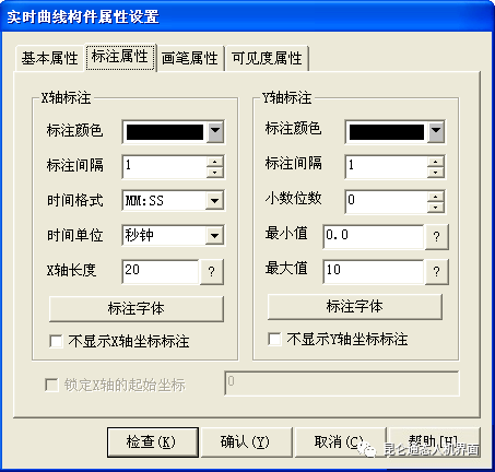

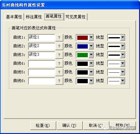

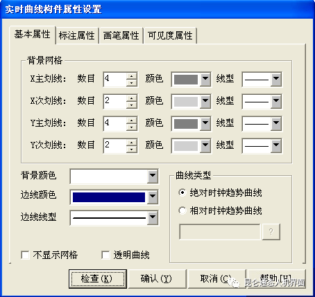

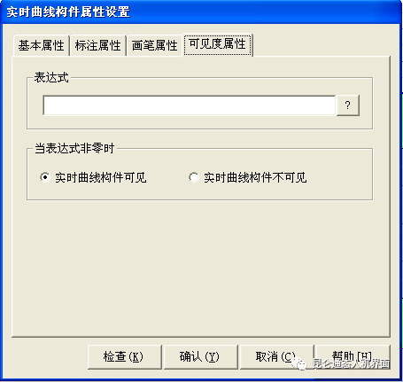

在“用户窗口”中打开“曲线”窗口,在“工具箱”中单击“实时曲线” 图标,拖放到适当位置放到实时曲线字体的下面并调整大小。双击曲线,弹出“实时曲线构件属性设置”窗口,按图6-2所示进行设置。
图6-2 实时曲线构件属性设置

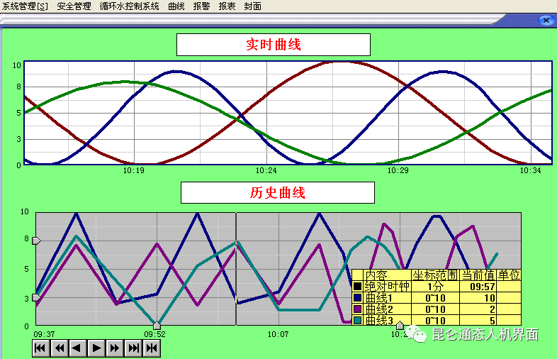

实时曲线构件属性设置完成后按“确认”即可,按“F5”进入运行环境后单击“曲线”菜单,可看到实时曲线。双击曲线可以放大曲线,如图6-3所示。
图6-3 实时曲线构件在运行模式下的显示

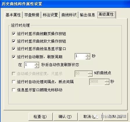

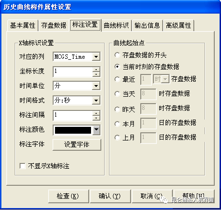

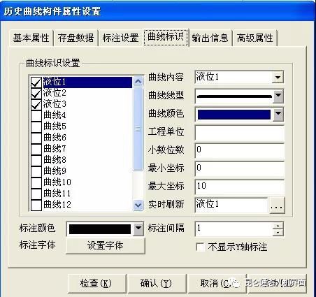

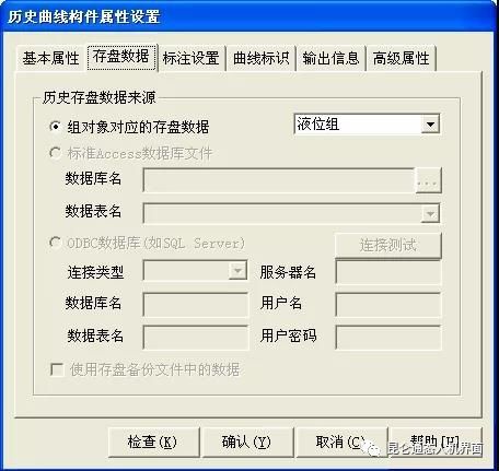

历史曲线构件实现了历史数据的曲线浏览功能。运行时历史曲线构件能够根据需要画出相应历史数据的趋势效果图,历史曲线主要用千事后查看数据和状态变化趋势和总结规律。具体操作如下 在“曲线”中打开“工具箱”中单击“历史曲线” 图标,拖放到适当位置放到历史曲线的下面并调整大小。双击历史曲线弹出“历史曲线构件属性设置”窗口,,在“历史曲线构件属性设置”中,“液位1”曲线颜色为“绿色”;“液位2”曲线颜色为“红色”完成。具体操作如图6-4所示设置。
图6-4  历史曲线构件属性设置

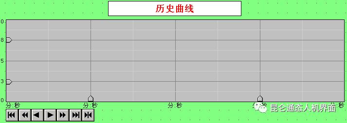

历史曲线构件属性设置完成后按“确认”即可,按“F5”进入运行环境后单击“曲线”菜 单,在运行环境中,单击“曲线”菜单,打开“曲线窗口”,看到历史曲线的效果图如图6-5所示。
图6-5历史曲线的效果图
