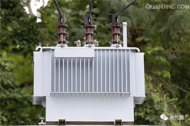

电力变压器是电力系统中提供能源消耗的基础部分,也是保证电力安全运行的重要感应装置,其组成结构是由初级线圈、次级线圈和铁芯而组成,利用电磁感应的原理来改变交流电压的装置,经过长期的技术改造,整个供电工作可靠程度和稳定性不断提升,但其中仍埋下各种突出的隐患,一些变压器装置由于自身抗短路冲击能力不足,容易滋生短路现象,为了有效判断故障的原因以及位置,必须要加大对变压器故障以及诊断技术的研究,从而采用对应的技术有效的解决变压器故障诊断的效率。
电力变压器短路的危害
1.冲击电流的影响:变压器突然短路会产生很大的短路电流,持续时间虽然短,但在变压器主回路还未切断之前,这种隐患就可能已经形成,形成之后可能带来的问题就是变压器内部受损,绝缘程度下降等。
2.电动力的影响:短路时,过电流会产生很大的电动力,影响稳定,严重时,对变压器的绕组会产生一定程度的影响,比如:绕组变形,破坏绕组的绝缘强度,其他组件也会受到损坏,严重时,可能造成电力变压器燃烧等电力安全事故。

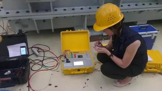

1.对变压器进行短路试验,以防患于未然。
大型变压器的运行可靠性,首先取决于其结构和制造工艺水平,其次是在运行过程中对设备进行各种试验,及时掌握设备的工况。要了解变压器的机械稳定性,可通过承受短路试验,针对其薄弱环节加以改进,以确保对变压器结构强度设计时做到心中有数。
