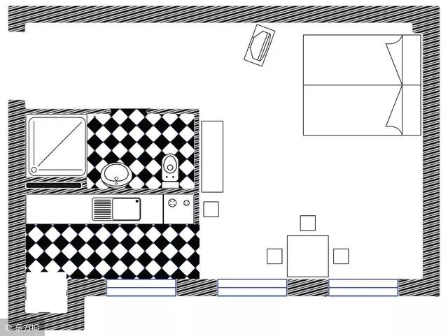

2、在空房内模拟今后日常生活状态,最好是,预选电器,量取尺寸,与施工方确定基本装修方案,确定墙体有无变动,家具和电器摆放的位置;
3、确认楼上住户卫生间已做过闭水试验;自己家在物业、施工、业主三方都在 情况进行48小时闭水试验;
4、确定橱柜安装方案中清洗池上下出水口位置(注意净水器的安装);
5、确定卫生间面盆、坐便器、淋浴区(包括花洒)和洗衣机位置,是否安装浴缸和墩布池,提前确定浴缸和坐便器的规格。

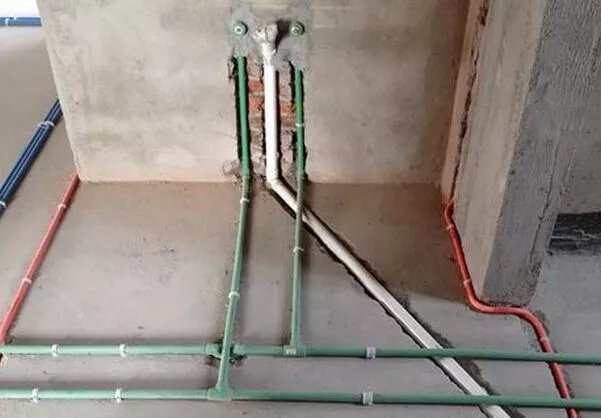

6、管道敷设应横平竖直,尽量减少接头头和拐弯,以减少渗漏隐患点。连接配件的安装要保证牢固、无渗漏。冷热水交叉处,冷水管作过桥。管卡位置及管道坡度均应符合规范要求。各类阀门安装应位置正确且平正,便于使用和维修,并做到整齐美观。住宅室内明装给水管道的管径一般都在15~20㎜之间。

8、水路执行左热右冷的、横平竖直的原则;热熔套接PPR管时1CM左右,必须清晰热熔器的接头,不准冒套或少套;冷热水管离地面高度40CM。一定要平衡安装,不得有偏移现象。
9、冷热水管需分开开槽,铺设时应左热右冷,平行间距不小于200mm;洗手间及厨房沿墙身横向铺设时应上热下凉,间距100mm,最下面一条管必须走在做好的地面到墙身高度400mm处。开槽时须检查槽的深度。卫生间墙面管道处,先做好防水再固定管道。
10、铺设好的水管用专用管卡固定,直管的管卡间距为500mm(PPR管)有弧弯处应加装固定卡。否则水流通过时水管会晃动,会有噪音产生,也会减损水管的使用寿命。

水路管道施工是家装隐蔽工程的重要内容。水路管道的施工工艺不到位,违规等情况,看似小如沙粒,实则祸患无穷。我们通常用试压的方法做管道检查。试压是管道检查渗漏的方法之一,先用堵头将所有内丝堵死。用压力表打压(家装一般6--8kg)试水。打压之后检查所有管道所有接头。第二种方法就是上了赌头之后,打开水闸二天二夜,第三天检查所有接头。正常采取前面那种方法。
五、【水路验收的流程】
1、试压
(1)打开进水阀,从管道最低出水口缓慢灌水,充分排出管道内气体后拧紧试压泵开关。
(2)封闭总进水阀,对管道缓缓升压,升压至划定的试验压力后,观察接头、堵头是否漏水。
(3)试压保持0.6-0.8Mpa(约6-8公斤),PPR、铝塑PPR、钢塑PPR等焊接管保持30分钟以上,铝塑管、镀锌管等非焊接管保持4个小时。测试时间结束,压力下降不超过0.05MPa为合格。
